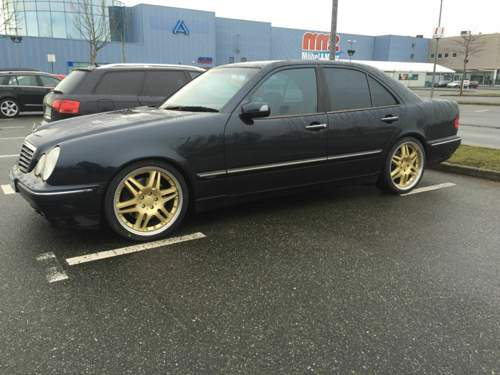

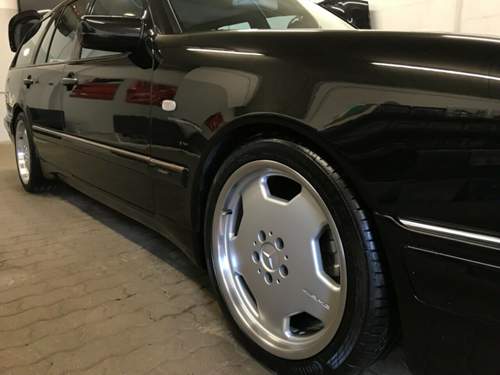

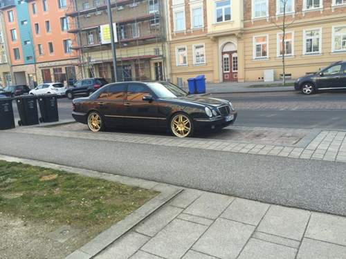

Hier mal eins von vorher...
.jpg
@Robbn schrieb am 23. April 2018 um 08:54:54 Uhr:
Nur ein bischen 😉
Wenns dir zu tief ist, machst halt dickere Federgummis rein =)
aber ganz ehrlich, hinten 4 und vorne 5 als Gummi und der Wagen ist hoch wie Serie Avangarde =)
Fährt sich aber deutlich besser als Serie 😉
Auf den Bildern siehst du meinen....
Da ist das H6R Cupkit mit vorne 2er Gummis und hinten 3er Gummis
