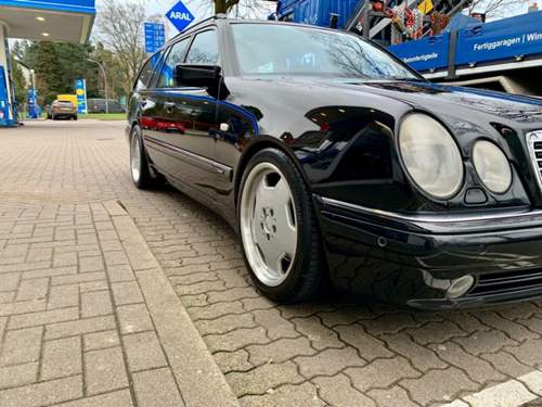

Moin Moin,
Der mittlerweile bald 20 Jahre alte E55 meiner Mutter braucht dringend ein neues Fahrwerk.
Der Wagen wippt bei jeder Bodenwelle.
Gibt es die Originalen Dämpfer noch irgendwo zu kaufen? Bzw. gibt es eine Sinnvolle Alternative?

Wenn man das alles so liest was an Antworten so geschrieben wurde....man oh man. Ich würde als erstes vorn die Stossdämpfer wechseln und original oder Sachs einbauen. Dann gucken wie sich der Wagen verhält, alle Streben an der Hinterachse sollten auch kontrolliert werden, ebenso die Querlenkerlager, die Koppelstangen hinten. Die Quietschlager. Vorn die Lager der unteren Querlenker, ebenso die Spurstangenköpfe und Traggelenke. Selbstverständlich sollte alles was defekt ist getauscht werden.Sollte der Wagen auf der Hinterachse hart sein und bei schlechten Strassen hoppeln müssen die Bulleneier gewechselt werden, aber nur die.

An den TE....nicht alles auf einmal machen, erstmal die ganzen Streben und den Rest prüfen was ich ja schon beschrieben hab. Wenn der Wagen hinten hoppelt die Bulleneier austauschen und dann weiter schauen. Die Bulleneier kosten bei TE Taxiteile mit Öl und anderem Kleinkram im Satz so ca.100 Euro und der Tausch ist schnell gemacht.

Mittlerweile sind neue Druckspeicher und Dämpfer drinnen. Jetzt kommen noch Federn.
