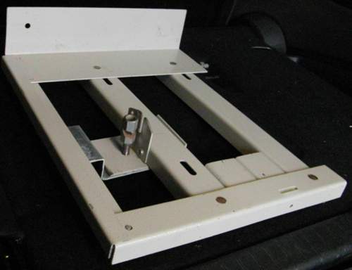

Ich bevorzuge den Innentransport, der beim B gut möglich ist (auch für 28er Räder).
Damit ist kein zusätzlicher Fahrwiderstand und die Räder sind diebstahlgeschützt.
Habe aus Winkelprofil und Gewindstange M10 einen Halter, der auf der rechten breiteren Rückenlehne an der Zurröse arretiert wird gefertigt (ca. 2h Arbeit). Auf dem werden die Fahrräder mit der Vordergabel an der Gewindestange angeschraubt. (Wie bei den gezeigten Haltrn)
Dadurch bleibt die gesamte linke Häfte für Reisgepäck frei.

Hier mal 2 Bilder:
- Ansicht von oben, Gewindestange für Gabeln
- Ansicht von unten, Winkel zwischen Lehne und Sitz und Arretierung in der Rücklehne
Fahrradtraeger1
Fahrradtraeger2

nicht schlecht!!! aber mit den im Handel angebotenen Schnellspannern spart man Zeit und das überflüssige befestigen mit den 13Schlüsseln und wie ich sehe lassen die sich auch ohne weiteres hier einsetzen!!!

vielen dank für eure anregungen. ich habe mir den träger von radstand für den innentransport bestellt und eingebaut. funktioniert gut. dass es für vier räder passt glaube ich nicht, brauche ich aber nur zwei mal im jahr. werde mir dann noch einen dachträger dazu bestellen. halte ich für sinnvoller als extra eine ahk anbauen zu lassen.
