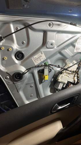

Als es so kalt war, ging die Türe beim Tiguan auf der Fahrerseite mit dem Türgriff von außen nicht mehr zu öffnen. Die Zentralverriegelung öffnet und schließt wohl die Tür, d. h. wenn die Tür von innen geöffnet wurde und dann erneut ins Schloss fällt, kann sie auch von außen geöffnet werden.
Wenn ich jedoch mit der Zentralverriegelung des Fahrzeugs öffne, lässt sich die Fahrertüre nicht öffnen von außen. Ich bin also gezwungen immer erst durch die hintere Tür einmal vorne aufzumachen um dann einsteigen zu können.
Der freundliche von VW meinte es wäre wohl nur ein Seilzug ausgehängt, dafür müsste aber die Türverkleidung abgebaut werden. Die damit verbundenen Kosten möchte ich gerne sparen und eventuell diesen kleinen Fehler selbst reparieren.
Gibt es hierfür eine Anleitung, am besten bebildert?

Habe jetzt mal alles an das ich rankam mit einem PTFE Spray mal eingeprüht mal auf den nächsten Frost warten...
Was ich jedoch nicht fand war die Gummiabdeckung die hier erwähnt wurde ...bei mir ist da eine Schraube dahinter

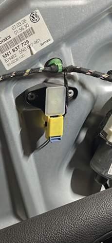

Hat leider nichts gebacht ..gestern Morgen das gleiche wieder ...wollte nun mal alles zerlegen und finde nun am Aggregateträger diesen Sensor ..ist der vom Airbag ? kann ich den einfach abziehen ?
Sensor
Klemme die Batterie ab, dann kannst Du basteln. Dann merkt keines der Steuergeräte, dass da mal was fehlt.
Ok vielen Dank
