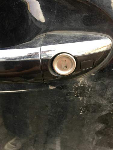

heute eher zufällig zum ersten mal am Griff der verschlossen Fahrertür gezogen und siehe da, der Stift fährt hoch und ich kann die Tür einfach öffnen.
Was ist das denn?
Verschlossen mit ZV - das funktioniert "optisch" zumindest alles, alle Stifte fahren hoch und runter, aber eben wie besschrieben, ein beherzter Zug am Griff un der Stift fährt hoch.
Dann habe ich mal den Notschlüssel ausprobiert, aber da passiert gar nix. Den kann ich links und rechts drehen ohne Auswirkung.
Was kann ich da (selber) machen?
Danke

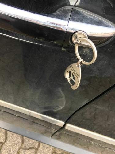

Da ist nicht das Schloss an sich kaputt sondern der schlieszylinder am Griff. Schau mal bitte in welcher Stellung dein Schloss steht und das wo mit du es mit dem Schlüsselbart auf machst es muss nach unten stehen. Nur wenn es nach unten steht kannst du normal den Schlüssel auch wieder raus ziehen, wenn es waagerecht steht dann hängt es. Bzw die Mechanik da hinter. Denn wenn ich denn waagerecht lasse in der Tür dann kann ich anschließen Knopf geht runter und ich kann direkt wieder auf ziehen genau so wie bei dir im video.
Mache mal in denn Anhang ein Foto da zu wie es NICHT stehen darf ist das erste Foto mit Schlüssel. Das zweite ohne Schlüssel so sollte es stehen.
Ist das bei dir auch so ist der schlieszylinder drin kaputt oder die Mechanik hakt da drin. Das heißt das Türverkleidung ab und schauen wo der Fehler ist.

Ja, bei mir steht das so wie auf den Fotos. Ohne Schlüssel senkrecht und mit Schlüssel, wenn ich ihn drehe, eben waagerecht. Nur, egal in welche Richtig ich den Schlüssel drehe, links und rechts, es keine Auswirkung. Es verändert sich gar nichts.
Dann würde ich mal behaupten das was fest gegammelt ist schau dir das ganze mal von innen an ob sich da was tut wenn du die innenverkleidung ab hast ob du da was beim Schlüssel drehen siehst ob sich das Gestänge bewegt. Bin mal gespannt was es ist.

hatte das Problem auch. Da war der Schliesszylinder in Stellung "Notöffnung per Schlüssel" festgegammelt. Schliesszylinder erneuert. Kompl. Türgriff geht relativ einfach ab. Ich weiss nicht genau, aber man brauchte einen langen Imbus oder Torx. Anleitung gibts im Netz. Kodierter Schließzylinder musste beim Freundlichen nach Vorlage von FZ-Brief und P-Ausweis bestellt werden, da dieibstahlrelevantes Teil. Alles ca. 120€. Lieferzeit 8 Wochen
