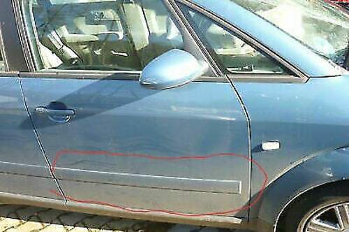

Hallo, ich hab mir als Zweitwagen (sonst fahre ich den A6 4F) einen A2 (1.4, Benziner, 75PS) geholt.
2 Fragen: Fahrertür leider stark zerkratzt, Für gibts gebraucht für kleines Geld, ist der Tausch kompliziert?
Türleisten voll verklebt? oder auch geclipst? Demontage ohne Zerstörung möglich?
Danke! 🙂

Man kann die geklebte Leiste auch ohne sie zu zerstören abnehmen (anwärmen hilft z.B.) vorsichtig mit einem Keil oder Schneidfaden arbeiten. Die Klebereste danach mit dem Folienradierer entfernen. Die Leiste wird dann später mit neuem Zierleistenklebeband wieder angeklebt.

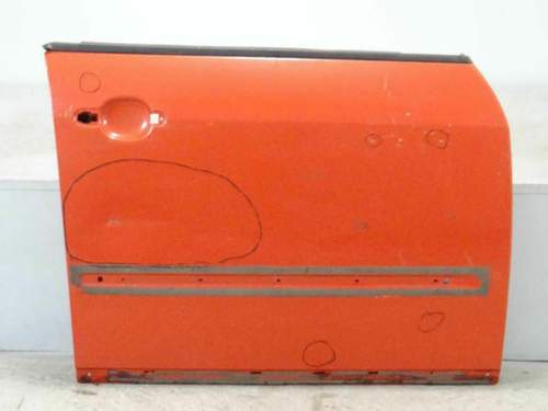

- Türrahmen raus
- von innen sind nun Löcher in der Tür und die Plastikpins zu sehen
- die Pins an den Leisten dienen nur zur exakten Positionierung und müssen erhalten werden
- nun von innen (wirklich nur von innen) mit dem Heißluftföhn die Tür erwärmen
- die Tür muss dort wo die Leiste sitzt geschätzt auf so 70 bis 80 Grad erhitzt werden
- von außen mit einer dünnen Spachten vorsichtig die Leiste lösen
- die Positionen der Pins am besten außen mit Klebeband markieren
- und mit der Spachtel möglichst keine Pins abzwicken. Merkt man kaum die dünnen Dinger
- Leiste auf keinen Fall nur einseitig lösen und dann abziehen. Mit der Spachtel immer längs entlang der Leiste gehen und gleichmäßig ablösen
Außen deshalb nicht erwärmen, da sich meiner Erfahrung nach die Leiste bei direkter erhitzung auf die Leiste selbst zusammenkringelt. Und dann kann man sie wegschmeißen
Dann noch 2mm 3M doppelseitiges Klebeband besorgen um die Leiste nach dem lackieren wieder aufzukleben.
Das wars dann. Ist recht aufwändig, aber die einzige Lösung wenns gescheit aussehen soll.

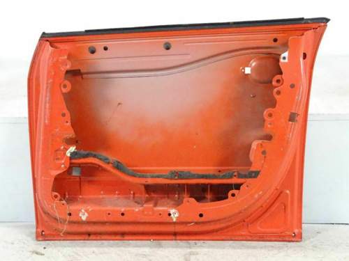

Man man man, ihr erzählt einen Blödsinn!
Ich vermute ihr habt noch nie eine A2 Tür von innen gesehen.
Dort wo die Klebemasse aufgetragen ist, sind keine "Plastikpins"!
Und wo außen die Leiste aufgeklebt ist, sind innen auf 2/3 der Länge Metallverstärkungen.
Die auf der Länge mit einem Heißluftfön gleichmäßig bis auf die oben genannten Temperaturen zu erwärmen ist so gut wie ausgeschlossen. Dazu bräuchte man einen entsprechenden Ofen.
