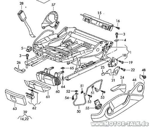

habe jetzt mal im ETKA nachsehen lassen. Im Anhang findet Ihr einen Scan vom Sitzgestell. Könnte mir bitte jmd in das Bild die Teile einzeichnen, die laut seiner Meinung für das Knacken in Frage kommt? Ich versuch das nochmal zu beschreiben:
Es knackt jedes Mal, wenn ich stärker bremse und "ruckartig" losfahre auf der linken Seite des Sitzgestells. Es kommt mir so vor, als würde das Sitzgestell/der Sitz rechts bombenfest sitzen und links ist in Längsrichtung minimal Spiel und da bewegt sich der Sitz immer ein kleines bisschen Richtung Pedale und wieder zurück, in Längsrichtung also.
Wäre prima wenn Ihr Eure Ideen kundtun könntet. Was man schon sagen kann: Im ETKA stehen jede Menge Abdeckungen und Verkleidungen einzeln drin, jedoch nix zu sehen von "Schraube", "Lager", "Gelenk" oder so. Nur ganz oben "Sitzgestell" für schlappe 260€! :-( Aber vllt kann ich mir ja trotzdem mal mit Eurer Hilfe nen Bild machen und hätte dann ne Idee, ob ich vllt irgendwo Schrauben nachziehen oder vllt nen Gelenk mit Fett bearbeiten könnte.
Also vielen Dank schonmal für Eure Hilfe!
Sitzgestell-tt-8j
