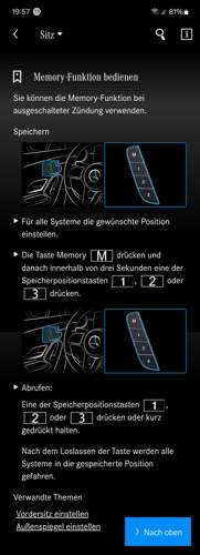

Laut BA, nach durchgeführten Einstellungen, Betätigung der Memory Taste bei ausgeschalteter Zündung.
wer_pa
Dankeschön für die Antwort, hat geklappt!
