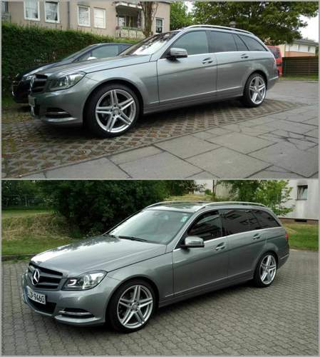

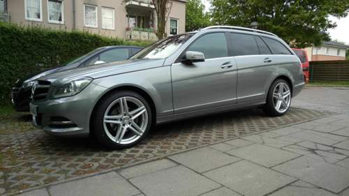

Dein optisches Problem ist mir schon klar, das war bei mir auch so, der Kombi sah aus wie ein Bus. Daher auch die erfolgte Tieferlegung. Wer das Eine will, muß das Andere mögen. Was dir die Kollegen bzgl. der Umrechnung wegen der Tachodifferenz aber sagen wollten ist, der 235/35/19 liegt bei genau -1,98%, also innerhalb der 2% Grenze. Zu Deutsch, das 19" Rad ist größer als das 17" Serienrad und daher zeigt der Tacho mit dem größeren Rad 1,98% weniger, aber innerhalb der Toleranz, an. Diesen Nachweis (wovon hier immer die Rede ist) mußt du mit etwas Wortgewandheit dem Tüvonkel unter die Nase reiben. Das sollte schon klappen.
Gruß . . . .
17" Serie
18" Serienfedern
Vor-u-nachher

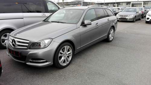

Hat alles nicht funktioniert und am Ende war ich einfach genervt 🙁🙁
Jetzt habe ich wieder meine original MB-Reifen (Serienbereifung) in Silber aufgezogen und muss jetzt sagen, dass das mir einfach auch besser gefällt, wie die schwarzen MAM-Felgen. Jetzt sieht er wieder so aus, wie auf meinem Avatar...
Und die 17-Zöller mit 45-er Querschnitt fahren sich auch komfortabler, als die 19-Zöller mit 35-er Querschnitt. Das ist mir heute dann gleich aufgefallen, da ich zunächst nochmal mit den 19-Zöllern gefahren bin und später dann mit den 17-Zöllern.
Und - gleichzeitig habe ich den Reifenwechsel auch dazu genutzt, meine Bremssättel in einem schönen "Rosso-Rot" zu lackieren. Das sieht klasse aus 🙂🙄😁
Bin jetzt zufrieden und für den Winter hole ich mir dann einfach entweder ein paar günstige, winterfeste 17-Zöller oder ein paar gebrauchte 17-Zöller von MB... mal schauen... ist ja noch ein bisschen Zeit.
