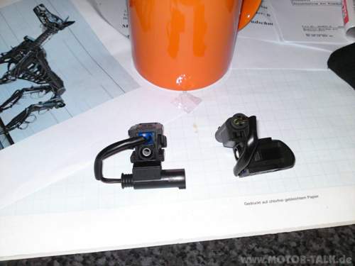

Moin
Juhu... meine Düsen sind da... und es sind die falschen! (Siehe Bild)
Auf dem Auktionsbild sah man die Düsen nur von unten... auf meine Frage an den Verkäufer, ob es sich dabei um Fächer- oder Punktstrahldüsen handele, bekam ich die Antwort, "dass es Düsen mit zwei Löchern im Kunststoff sind... Punktstrahldüsen hätten ja dann zwei Metalldüsen drin" also ging ich davon aus, dass er die zwei Langlöchschlitze der Fächerdüse meint, aber Fehlanzeige... es sind Punktstrahldüsen, bei denen die Düsen aus Kunststoff sind und nicht aus Metall =(
Umsonst gefreut ^^
Aber ich geh mal zu 99% davon aus, dass die Punktdüsen einfach gegen Fächer zu tauschen sind...
Hab leider bei Ebay nichts Fächriges mehr finden können .. sobald es aber was neues gibt werde ich berichten...
Gruß,
Bernd

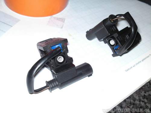

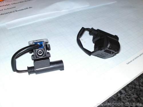

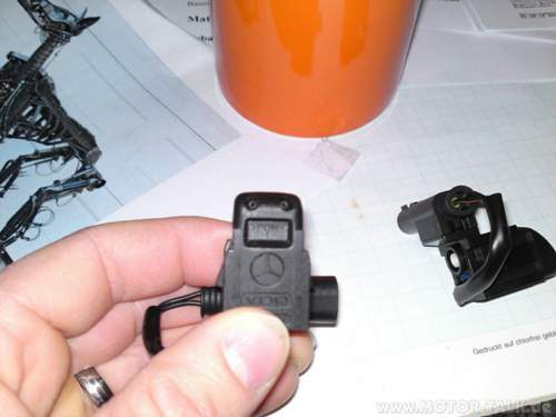

Moin,
hab hier nochmal vier Bilder hochgeladen, damit Ihr euch mal die Befestigung genauer ansehen könnt... die Teile sind nur reingeklipst und sogar den dicken runden Stecker hinten kann man lösen und umdrehen (das spricht dafür, dass diese Teile in mehreren Fahrzeugen universell eingesetzt werden können) und je nach Bedarf die Steckerausrichtung geändert werden kann, hab nämlich auch gesehen, dass der Wasser- und Heizkabelstrang bei meinem CLK (wenn man vor der geöffneten Haube steht) fahrerseitig in die Haube geht und bei der E-Klasse auf der Beifahrerseite...
Gruß, Bernd
