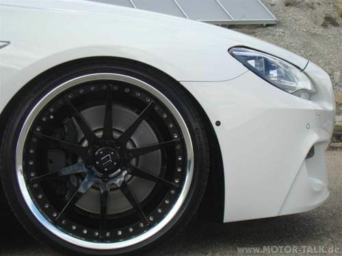

@Fred
Welche Raddimensionenundcspurplattem fährst du?
Das sieht SUPER aus!
Hast du andere Federn oder ein anderes Fahrwerk verbaut?
Ich hab nen bissl Angst das sich das nicht mit dem dynamischen Dämpfer Control verträgt.
Hallo Leute,
Radsatz:
COMPETECH C01- High Gloss Black
VA 10,0x21 mit 255/30 R21 CONTINENTAL SPORT CONTACT 5P
HA 11,5x21 mit 295/25 R21 CONTINENTAL SPORT CONTACT 5P
Distansscheiben V+H je 3mm
Fahrwerk:
KW Competition V3 Gewindefahrwerk
Muting Module für Fahrzeuge mit EDC
Dsc06781-gross
Dsc06786-gross
Dsc06801-gross
3mm? Breiter?
Nicht vielleicht 30mm?
Wieviel mm liegt deiner denn ca. Tiefer?
Ich möchte eigentlich blos 10-20mm tiefer werden jnd das bmw dyn dämpfer control FW behalten mit allen funktionen.
Hast du ne empfehlung?

Ich weis ja nicht wo du wohnst aber wenn du alles richtig haben willst ohne Ärger!!
Dann mach einen Thermin bei der Firma KW in Fichtenberg da habe ich immer gute Erfahrungen gemacht!
Ja pro Achse sind es dann 6mm mehr geht nicht! 3mm Links u. Rechts!
Vorne sind es 60mm Hinten 40mm tiefer ist aber immer noch mit TÜV Segen zum Boden habe ich trotz allem noch 11cm. Bin noch nie aufgesetzt und vom Fahrferhalten ist nix besser(Weicher als serien Fahrwerk) Serien Fahrwerk wird meist härter wenn du nur Federn rein baust das wolte ich nicht! Wenn ich es mal schneller möchte das einfach ein paar KLICKS härter drehen! Hatte auch diese Dämpercontrolle drin war mir Persönlich zu hart! (Geschmacksache)
Gruß Fred
