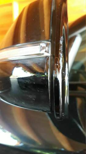

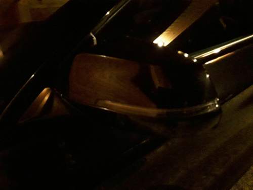

Anbei Bilder von meinem linken Außenspiegel. Ist quasi der normale, also abblendend und beheizt, aber ohne Spurverlassenswarnung oder so. Weiß jemand, wie man das Gehäuse wechselt, also anstatt den ganzen Spiegel? Irgendwas ist da dran geschrammt und ich überlege, ob man nur das Gehäuse wechseln kann, weiß das jemand?

Hab ich neulich erst gemacht - ist überhaupt kein Hexenwerk.
Geh mal hierhin: KLICK
Da kannst du über deine FIN das Teil sicherheitshalber verifizieren.
Zudem gibt es Einbauhinweise - auch für die beiden vorher nötigen Schritte (Spiegelglas ausbauen und Antrieb demontieren.
Das Spiegelglas kannst du vorsichtig mit einem Kunststoffkeil raushebeln (nur Mut 🙂 ), danach evtl. die Steckverbindung lösen und zur Seite legen.
Der Antrieb ist nur mittig mit einer Schraube befestigt, beim Rausziehen wird auch die elektrische Verbindung gelöst.
Dann noch die vier Schrauben des Gehäuse"ringes" lösen, dann das Ganze rückwärts.
Habe keine 15 Minuten gebraucht.

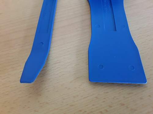

Da geht auch was handelsübliches - wie gesagt, ein Plastikkeil oder auch eine Spachtel mit bisschen Stoff rumgewickelt oder so. Nur eine Metalloberfläche und scharfe Kanten sind zu vermeiden, ein Schraubendreher wäre wohl zu schmal (zuviel Druck)
Jedenfalls muss das Werkzeug keine spezielle Form haben, um irgendwo 1:1 einzurasten o.Ä.
Diese beiden plastikkeile habe ich im Angebot, der eine ist etwa gut 4 cm breit, der schmale etwa 1 cm. Das müsste gehen oder bzw welchen der beiden würdest du nehmen? Siehe Bild in Anlage.
Plastikkeile
Ausreichend 🙂
Nimm für das Glas den breiteren (unten am Glas ansetzen - gerade Kante)
Um das Gehäuse vom Rahmen anzuheben, dürfte das schmälere Werkzeug besser sein.
Wichtig ist nur, keine Gewalt anzuwenden. Dann merkst du schon, ob sich irgendwas sträubt.

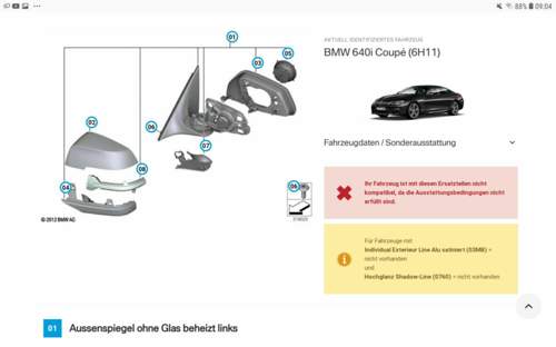

So, habe mich nochmals mit der Anleitung beschäftigt. Habe vorher schon festgestellt, dass mein haltering etwas anders aussieht als auf den Bildern. Anhand des teilekatalog bei Leebmann habe ich meine Fahrgestellnummer eingegeben und festgestellt, dass meine Teilenummer leider doch nicht die 51167308643, sondern irgendeine andere ist, die ich noch nicht herausgefunden habe. Die Linie heißt shadowline. Leider habe ich auch bei Leebmann den Haltering dazu nicht gefunden und weiß jetzt auch nicht genau, ob die Anleitung von oben, wo wir dachten, die passt, auf mein Fahrzeug tatsächlich passt. Ich habe den f13, aber auch wenn ich das bei den Anleitungen eingebe, sieht auch dort der haltering etwas anders aus als bei mir, mmh.
Ergänzung, habe inzwischen meine Fahrgestellnummer in dem Kataloge, wo auch die Anleitungen für den Ausbau sind eingegeben und da kommt jetzt doch genau dieselbe Anleitung wie vorher, obwohl mein Haltering etwas anders aussieht. Der hat halt eben noch so eine Spitze, die in Richtung Halterung verläuft. Also vermute ich mal, dass die Ausbauweise aber dieselbe ist.
To Do sollte gleich sein - nur Mut 🙂
Ist das alles kompliziert, habe jetzt noch mal bei leebmann das Teil mit meiner Fahrgestellnummer eingegeben und dort bekomme ich den haltering gar nicht. Ein Ersatz für den Haltering ist scheint komplizierter zu sein als ich dachte. Anbei mal ein Foto von der Rückmeldung bei dem Shop Leebmann.
Übrigens heißt es noch bei dem BMW original Ersatzteilkatalog selbst, dass solche Teile nicht für den Endverbraucher bestimmt sein, und daher keine Anleitung zur Verfügung gestellt werden. Anscheinend wollen die nicht, dass man da selbst dran rum bastelt...na sowas.🙂😉

Du brauchst das Teil Nr. 3, ja?
Magst du mir mal die VIN geben? Gerne auch per PN.
@sambob schrieb am 25. September 2020 um 09:30:09 Uhr:
Vielen Dank, habe inzwischen aber nochmal Antwort von leebmann persönlich u. die haben mir nochmal bestätigt, dass die Teilenummer doch passt. Supi.
