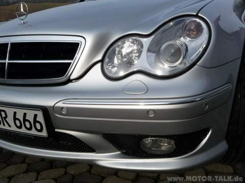

ich interessiere mich für einen W203 C220 CDI mit einer EZ von 11.2005.
Er hat das Mopf Cockpit und Klarglassscheinwerfer und 150 PS sowie das Audio 50 APS
Das alles spricht für die Mopf.
Jedoch hat er den Grill mit vier Zwischenrippen, statt den mit drei Zwischenrippen. Also den des Vor-Mopf 2004.
Kann ein EZ 11.2005 auch schon Vor-Mopf sein?
Es scheint eh so zu sein, dass die "Mopf" nicht zu einem bestimmten Zeitpunk statt fand, sondern die Änderungen über die Jahre 2002 bis 2004 verteilt sind.
Kann ich anhand der Ident-Nr. (WDB2...) das genaue Baudatum heraus bekommen?
Vielen Dank!

da alle anderen Details bis auf den Kühlergrill eindeutig MoPf sind, könnte es ja auch sein, daß der "alte" Kühlergrill nicht mehr original ist, weil das Fahrzeugb z.B. schon mal eine gebrauchte Motorhaube oder auch nur Grill bekommen hat.
dieselrolf
Wenn er Rundinstrumente hat, wird es sicherlich ein Mopf sein. Am Kühlergrill allein würde ich das nicht festmachen. Es gibt bestimmt auch Leute, denen der 4-Rippen-Grill besser gefällt und sich diesen eingebaut haben. Unfall wäre auch denkbar.
Über die FIN kann irgendein 🙂 das aber sicher herausfinden.
Das mit der FIN kann er DA auch selbst, oben links eintragen und dann "Datacard".

Hast du an der Stoßstange unten 2 Lamellen? Falls ja ist es fast sicher das du einen Mopf hast.

Wenn man das zusammenfasst, müsste der Grill ja wohl entweder aus Spass gegen den alten Grill getauscht worden sein, oder durch Unfallreparatur.
Oder die Exportversionen werden zum Teil anders ausgestattet.
Der Mercedes-Händler sagt, und schreibt, er sei Unfallfrei.

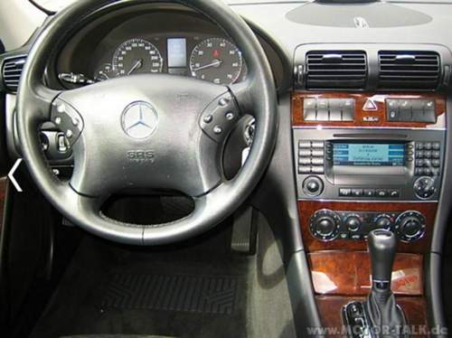

Edit 2: Das Cockpit sieht aus wie im Bild (aus dem Netz). Nur auch an den (das) Chrom im Cockpit erinnere ich mich nicht.
Aber den Vier-Zwischenrippen-Grill hat er auf jeden Fall.
Schon merkwürdig.

Es ist 100% ein MoPf, denn das klimabediental von MoPf passt nicht in den vor MoPf rein.
Es würde nur reinpassen wenn man die Armaturen ändert, dann würde aber das Radio Aps 10 oder 30 nicht mehr da rein passen.
Bzw Audio 20, Audio aps 50 und comand aps funktionieren im vorMoPf nicht.
Das Tacho und die KI Anzeige würden auch nicht richtig funktionieren.
