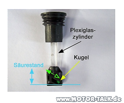

wie funktioniert eigentlich dieses "magische" Auge
bei so einer Batterie?

Es sitzt auf einer Zelle und ist eigentlich ein Ball der hoch schwimmt wenn die Saeuredichte gut ist. (Batterie geladen)
hier eine Erklaerung dazu (english text)
Gruss, Pete
Früher hatte man einfach einen Säureprüfer für 2 Euro benutzt. Ich habe den immer noch und vertraue dem auch mehr als dem Auge, welches nur eine Zelle prüft und auch mal festgammelt und dann Müll anzeigt. Und Wasser verliert jede Batterie. Nachfülle ist also Pflicht. Wartungsfrei ist eine Marketinglüge. Die Batterie ist recht neu (1 Jahr?) und ich habe schon mal ca. 12 h nachgeladen. Aber ich habe zwei Batterien und die andere ist wohl tiefentladen und hat dadurch auch diese mit belastet bzw. beim normalen Fahrbetrieb ist die LiMa quasi überfordert :-(

Hab grad bei Onki Guugie diese Erklärung gefunden:
Dieses sog. "Magische Auge" hat zweierlei Funktion:
zunächst ist es die einfache Version eines Säurehebers.
Der "grüne Punkt" ist eigentlich eine Kugel, die in einer Art Käfig schwimmt.
Stimmt die Säuredichte schwimmt die Kugel nach oben vor das Sichtfenster. Batterie voll.
Ist die Säuredichte zu niedrig sackt die Kugel nach unten weg.
Jetzt sieht man die Säure selbst = dunkel / schwarz. Batterie leer.
Steht die Säure zu niedrig wird das Sichtfenster hell.
Dann ist (wenn möglich) nachzufüllen.
Das ist die zweite Funktion des "magischen Auges".
Magisches-auge
