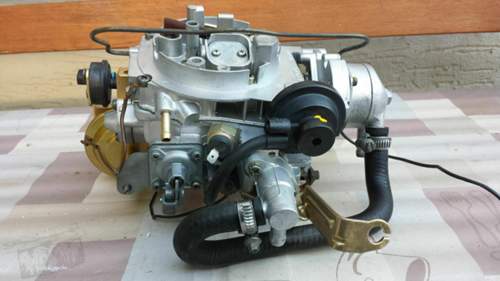

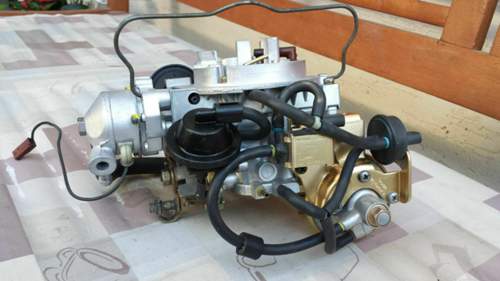

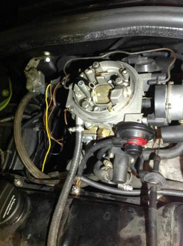

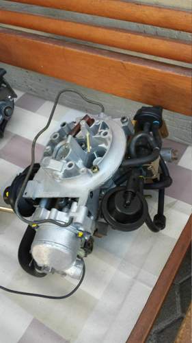

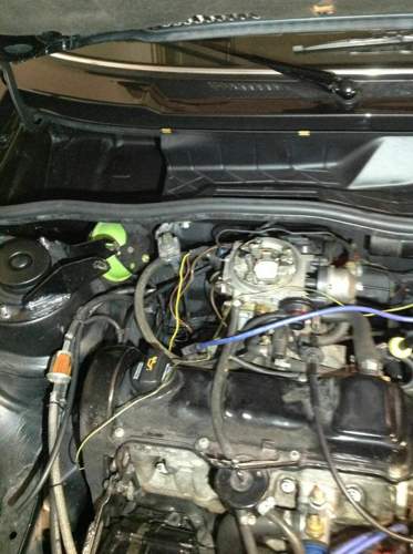

Ja das denke ich mal ist die beste Idee, hab gestern mal mit nem Anschlussplan versucht nachzuvollziehen was nun von wo nach wo angeschlossen ist. Irgendwie habe ich das Gefühl das bei dem Vergaser gewaltig am U-Drucksystem gepfuscht wurde.
Du sagst ja du hast den gleichen Vergaser, könntest du eventuell ein paar Fotos machen auf denen man erkennen kann welche U-Druck Leitung von wo nach wo geht?

Hoffe man kann alle anschlüsse der unterdruckleitungen erkennen
Sorry das ich mich bisher noch nicht wieder gemeldet habe. liegt einfach daran, mein U-Druckschlauch ist noch nicht da 😁
@GC1 Danke für die Bilder.
Sobald der Schlauch da ist werde ich berichten obs was gebracht hab.
Frage, gehört ein Unterdruckspeicher mit ins Unterdrucksystem? in meinem 1.5er Schlachter ist nämlich einer drin, laut ruddies Berlin sollte auch einer beim 2E2 drin sein, dort wo der aber angebaut sein sollte ist nen HJS Euro 1 STG montiert (der HJS Krempel ist inzwischen komplett raus)
Ja gehört mit dran, siehe bilder, wird mit einen Y Stück an die pulldowndose angeschlossen (die mit rotem Sicherungslack, auf dem bild)
