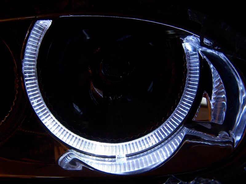

wenn ihr ein bild wollt mit den neuen xenonwhite.de super white, so kann ich euch helfen.
http://www.xenonwhite.de/pics/xenon_sw.jpg
dies ist das neue legale standlicht in einem polo 9n scheinwerfer.

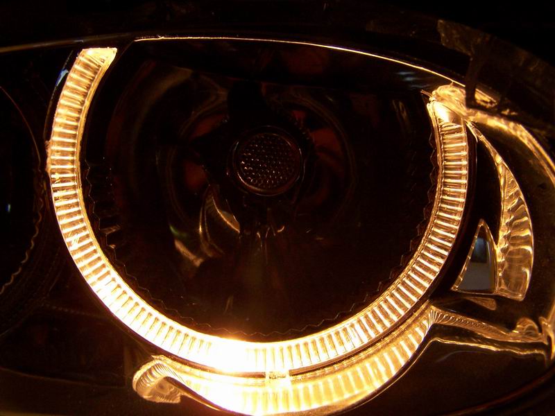

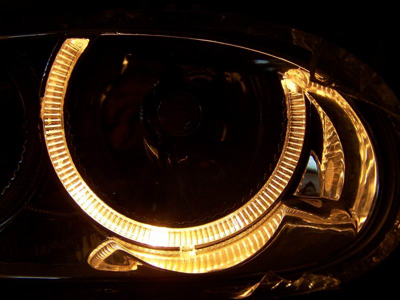

ich habe mir mal die muehe gemacht und eine testreihe erstellt.
so schaut der unterschied narva blue (= philips blue vision ultra) <--> serienstandlicht aus:
http://www.tspaeth.de/lupo/mtec/stand/narva_stock.jpg
so der unterschied eurolite xenon <--> narva blue (= philips blue vision ultra):
http://www.tspaeth.de/lupo/mtec/stand/euro_narva.jpg
und ja, narva blue sind in der lichtfarbe genau identisch mit philips blue vision ultra. kein wunder, philips hat narva vor 15 jahren aufgekauft.

serienstandlicht <--> philips blue vision ultra <--> xenonwhite.de super white

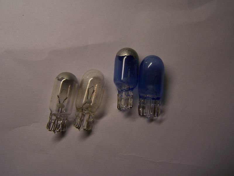

@ t4w metallsockel fahrer:
rein theoretisch kannst du die eurolite mit 8w einbauen, vom sockel passt es.
allerdings rate ich dir davon ab.
das haben wir naemlich bereits versucht mit dem resultat, dass die lampe etwas staerker leuchtete und somit wieder ein wenig gelber erschien. diese lichtfarbe (helles gelb) ist genauso mit den legalen t4w standlichtern von philips oder narva zu erreichen. deshalb rate ich bei t4w eher zu den beiden herstellern.

falls du die xenonwhite.de super white meinst, die haben ein gueltiges e-pruefzeichen.
