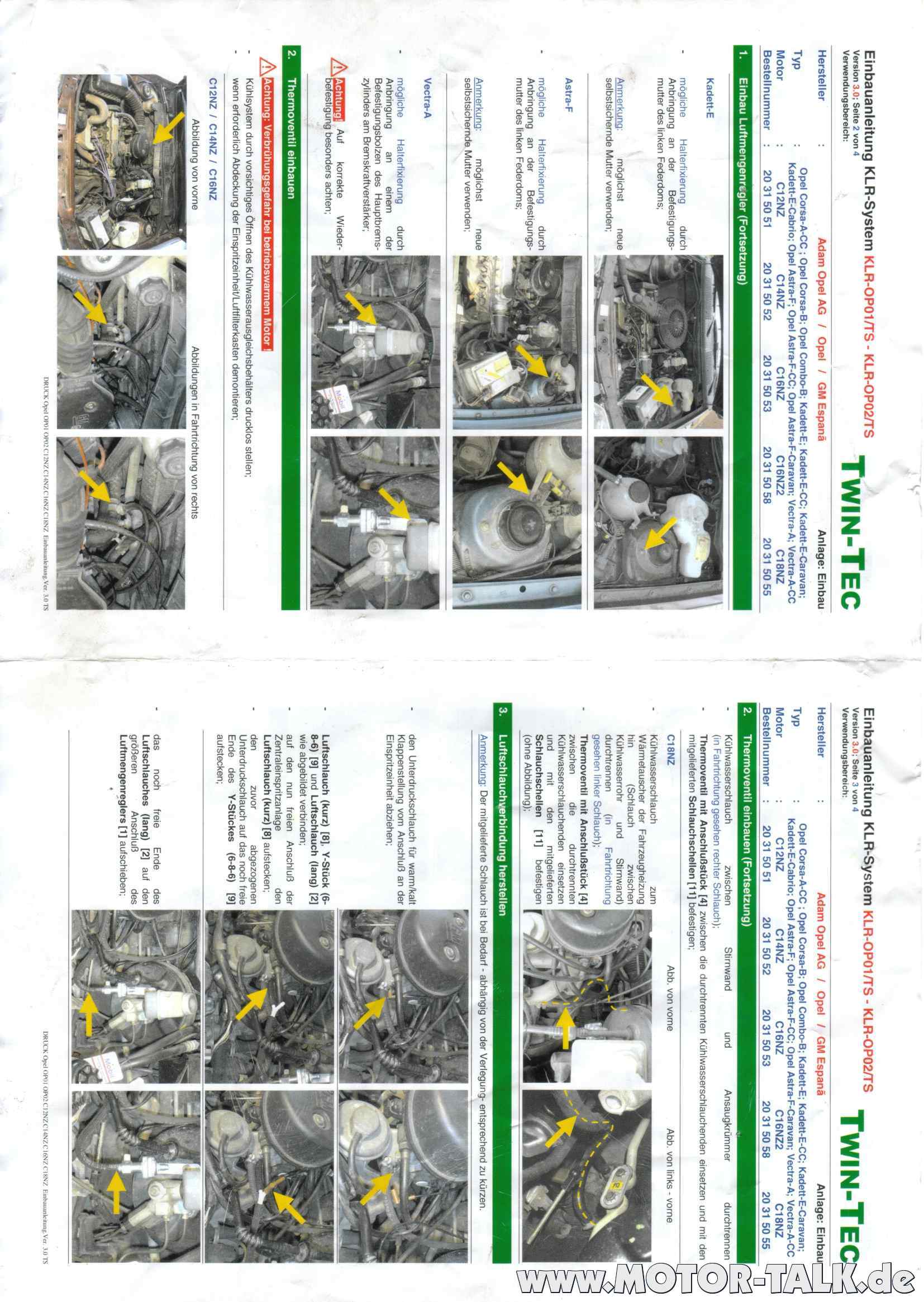

bin auf der Suche nach einer Umrüstmöglichkeit von Euro1 auf Euro2(auch höher) für meine Omi A Limousine mit C20NE. Der ist Bj.87 und die ABEs die ich bis jetzt gefunden hab starten erst ab 89. Einer eine idee? Erfahrungen?

""Hab jetzt nen Twintec mit ABE liegen, hat einer ne Einbauanleitung? Hab noch nie so ein Ding eingebaut...""
sach nich ich hab die einbauanleitung vergessen, mit rein zu tun.🙄🙁
hab ja auch nur XXXXX davon hier rum liegen/fliegen.🙁😠🙁😠🙁
sorry du....
-a-
Wird schon, hängt eh alles dran. Sollte also kein Hexenwerk werden. Ich hoff das ich die Woche dazu komm und das Ding am Freitag über die Dekra schieben kann. Damit du den zügig wiederbekommst. Hier macht DEKRA die eintragungen und nicht die GTÜ..

Am besten ist natürlich das ich genau den gleichen KLR hier aus ner Kiste gezogen hab😁 Gleiche KBA Nr.
Nun muss nur der Prüfingineur mitspielen und die Zulassungsstelle. Bin mal gespannt wie das ohne Steueränderungsantrag funktioniert...
Mit dem Gutachten von der Dekra zur Zulassung wegen Erteilung einer neuen Betriebserlaubniss und Pustekuchen! Antrag bekommen, der muss erstmal nach Marburg und dann wieder zur Zulassungsstelle😁 Ein herrlicher Bürokratenstaat 😠 Sind dann schon 80€ an Gebühren.. 40 fürs Gutachten und 40 für Marburg . Bin mal gespannt was noch kommt! Neuer Brief? Neuer Schein? Kennzeichen?

Es ist vollbracht! Hier also die finale Zusammenfassung, falls mal einer hier liest und nen gebrauchten KLR eintragen will.
1. Es ist kein Fehler erstmal den Prüfer zu Fragen ob er es macht und ob er die ABE haben will oder die selbst suchen würde. Dann noch Fragen was er vom Selbsteinbau hält. Meiner hätte sich auch die ABE gesucht, hat er behaupet nachdem ich die org. wiederhaben wollte und er rumzickte..
Kosten: Rund 50€
2. Mit dem Gutachten zur Zulassung und den für 19,9€ Eintragen lassen. In Hessen und vielleicht auch in anderen Bundesländern muss vorher noch bei einer zentralen Zulassungstelle (Hessen:Marburg-Biedenkopf) ein Antrag auf Erteilung einer Betriebserlaubniss gestellt werden. Kostet 39,90€
Macht also in meinem Fall rund 110€ bis der in den Papieren steht, ohne Material, nur für die Bürokratie. Die Omi ist in Hessen zugelassen.
