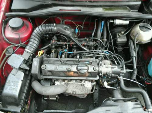

Moin,
ich bin neu hier und habe seit gestern einen Golf 2 1.3 Baujahr 1991.
Allerdings habe ich den Wagen noch nicht gesehen. Aber er hat wohl noch nicht
Euro 2, deshalb möchte ich gerne einen Minikat nachrüsten.
Geht das bei allen 1.3 Motoren? Hab ein Bild rangehängt, kann man da sehen welcher
Motor es ist? Mir wurde gesagt, dass das einer mit Vergaser sein soll, aber den Vergaser kann
ich hier nicht finden. Wäre natürlich super, wenn der mit Euro 2 laufen könnte!

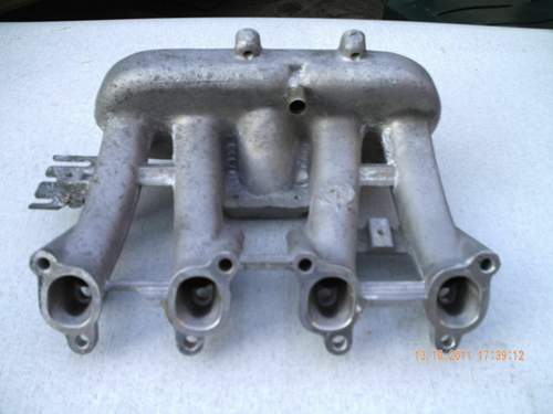

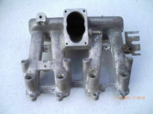

Och,
mit dem 1300er NZ - Motor bist Du hier auch gut aufgehoben !
Das er keinen Vergaser hat ist richtig,
es ist ein Einspritzer und das System nennt sich Digijetronic
Beim Thema €uro 2 halt ich mich raus 😁
(das können Andere best. besser als ich )

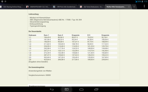

Vor dem Minikat empfehle ich dir einen Satz neue Zündkabel.
Ja des geht auch der NZ und wird denn in die Schadstoffarm €uro 2 umgeschlusselt 🙂
Du musst nur den aussenrohrdurchmesser ermitteln
Bei AutoteileTeufel habe ich des teil bestellt 🙂

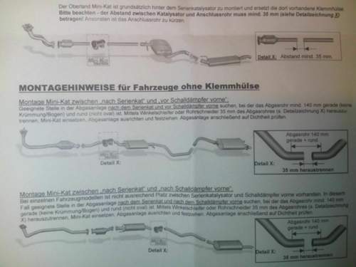

Ist es zwingend notwendig einen "KAT-Test" oder eine AU machen zu lassen bevor man den Minikat einbaut? ...oder muss der Einbau etwa auch durch eine Werkstatt geschehen und man darf nix alleine machen? (Ich erinnere mich vor ca.10Jahren mal eine KLR in unseren GolfII "Function" eingebaut zu haben, da hat der Tüffi damals schon gemeckert...und drei Woche später is n Linienbus reingefahren 🙁 )
Bei der letzten HU hatte ich den "KÜS-Ingenieur" danach gefragt...der wusste von nix...🙄
Gruß, Bernd
Der Kat_test iss erst wieder zur Regulären Prüfung notwendig ...
Den Einbau kannst du selber durchführen wenn du des Kannst ,sage aber vorher dem Tuv/DekraPrufer deines Vertrauens bescheid das du den Kat selber einbaust 🙂
Wennder Kat drin ist zum Tuv Vorfahren und er guggt sich des an und erstellt ein Änderrungsabnahme_Protokoll aus und das Heft auch ausfüllen lassen

Damit er bescheid weiss das du den einbauen willst 🙂
Und wenn des immer der Gleiche Prüfer bei dir ist braucht er nicht mehr suchen in seinen Unterlagen und ist vorbereitet 🙂
