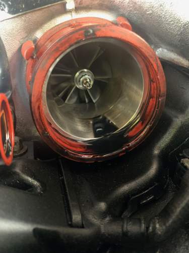

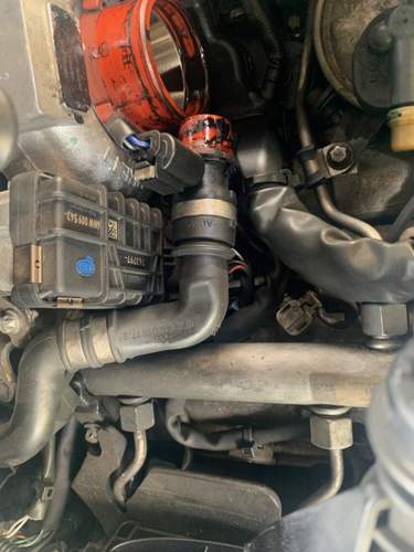

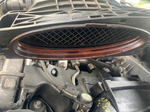

nachdem ich mit meinem R (2012er BJ) nicht durch den Tüv gekommen bin (ungeklärter Ölverlust, nicht funktionierende TWS) und ich den Ölverlust eigentlich nicht nachvollziehen konnte habe ich mal etwas rumgeschraubt. Wollte ja eigentlich den Keilriemen wechseln weil der auch voller öl und somit brüchig ist (aber wegen fehlendem Werkzeug habe ich den wechsel auf nachmittag verschoben) aber dann habe ich mal versucht den Öl austritt zu lokalisieren bzw. habe angefangen den motor etwas zu säubern. Beim Luftfikter bzw. der Brücke ist mir dann auch "Flüssigkeit" aufgefalen und dann habe ich mit einem Zewa die Flüssigkeit entfernt und das Zewa war schon schwarz bzw. voller Öl. Na super. also habe ich die Bruück abgebaut und das öl wurde immer mehr.....und den rest erklären die beigefügten Fotos. Wagt jemand eine Diagnose ?

Kurbelgehäuseentlüftung reist gerne mal die Membrane und es wird dann zu viel Öl zum Turbo hin gedrückt. Die Dichtung am Turbo ist auch sone Sache beim OM642. Da Tropft dann meistens das Öl runter zum Ekas, welches dadurch defekt gehen kann. Auch bei ner funktionierenden KGE kommt gerne Öl bis zum Turbo. Auf den Bildern sieht es aber eher danach aus das dieser hinüber wäre oder zu hoher Kurbelgehäusedruck. Bei mir ist immer nur ein leichter Ölfilm. Gibt auch so T Stück Lösungen sodass die Dichtung am Turbo dicht bleibt.
Vorne das Öl könnte durch undichte Dichtungen der Ansaugung kommen oder das Ölfiltergehäuse ist undicht.
Gibt auch im V vorne eine Ablaufbohrung wenn es dadrin voll mit Öl läuft. Der Motor ist aber eigentlich nach hinten abfallend eingesetzt sodass das meiste Öl welches sich im V sammelt durch die hintere Ablaufbohrung abfließt.

Turbo sieht auf den Bildern gut aus.
Die KGE könnte hinüber sein sodass sie zuviel Öl durchlässt oder es gibt überdruck im Kurbelgehäuse.
Man könnte die KGE ausbauen und mal öffnen um sich die Membrane anzugucken ob diese gerissen ist.
Genau das Orange Farbene ist die Dichtung vom Geweih an Turbo. Diese sollte man öfters wechseln da die immer wieder undicht werden und Öl runter tropfen lassen.

gerade die KGE mal gegoogelt.....also der teil der zum turbo hingeht war auch voller öl. innen und aussen. sogar die steckverbindung ist in öl geschwommen...
Die KGE kann man auch einfach selbst wechseln.
Hockt Fahrtrichtung rechts hinten am Ventildeckel direkt.
3 Außentorx schrauben. Und danach einfach hochziehen. Beim neuen die Dichtung am besten kurz mit Motoröl benetzen und drauf. Luftfilterkasten am besten lösen damit man an die eine Schraube besser dran kommt. Ist in 15Minuten machbar 😁
