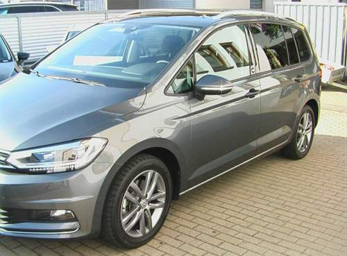

Sieht so aus als hätte es deiner nicht an Bord 🙁
Hmm, man sieht nicht wirklich ob er die große Kamera hat. Hat er Verkehrszeichenerkennung laut FIN?
Nein, würde denn DLA als Nummer drin stege9 in der FIN?
Dann auch kein DLA.

Hat der denn die große Kamera vorne? Und muss die für DLA sein?
Evtl. hat wer ein Bild von groß und klein.
Sonst muss ich morgen mal alle Tourans abklappern.
-57
Ja, der hat die große Kamera, ein Must-Have für DLA. Pano würde ich mir gut überlegen, siehe andere Threads.
Wenn ein Sound die LED Mid hat wie auf dem Bild, dann hat er auch DLA, das gab es nicht anders. VZE kann man dann z. B. auch nachcodieren, da mit DLA immer die große Kamera kommt.

Die Scheinwerfer, die der Sound auf dem Bild hat, sind die LED mid mit den Tagfahrlichtstreifen um das Abblendlicht herum und als Streifen unter der Leuchte über die ganze Breite. Diese haben bei deutschen Fahrzeugen dann auch Kurvenlicht und DLA.
Es gibt auch die LED Low mit zwei Tagfahrlichtpunkten in der Mitte der Leuchte, die haben kein Kurvenlicht und kein DLA.
Das bezeichnet einfach nur die mittlere oder die niedrigste Ausstattungsstufe bzgl. Scheinwerfer.
Wie oft denn noch. Es gibt drei Led Scheinwerfer ein Low ein mid und ein high. Im Touran gibt es nur mid. Der Passat kann die high haben.
