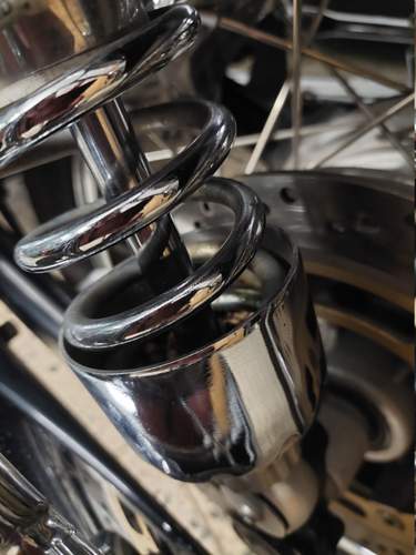

Wie es unschwer zu erkennen ist, handelt es sich um das untere Ende eines Stoßdämpferelementes einer Cali.
Unten (innen) liegen verstreut Brocken von Schaummaterial (man kann etwas davon erkennen) - ich vermute, es war ursprünglich eine Art von Ring, um metallische Geräusche zu verhindern. Leider kann ich mit dem Navi nicht den Boden der Feder in der Hülse ausleuchten. Das Problem ist auf beiden Seiten (links und rechts) vorhanden.
Vllt schaut ihr mal an euren Mopeds an diese Stellen.
Kann man solche Dämpfer überholen lassen?
Hab mal davon gelesen..
Gruß Werner
Stoßdämpfer California
Ich würde an deiner Stelle einfach beobachten.
Handlungsbedarf sehe ich nur wenn es auf einer Seite zerkrümelt und auf der anderen nicht. Dann wär ja zb die Linke Feder anders vorgespannt als die rechte das könnte dazu führen das sich das Motorrad nach ner Bodenwelle aufschaukelt.
Das Problem ist ja bekannt und deshalb gibt es Zentralfederbeide. Wer aber Links und Rechts eines hat der muss schauen das beide Seiten möglichst gleich sind.

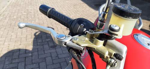

Hab heute eine andere Bremspumpe an meine 1100er Breva verbaut. Und zwar eine Brembo PSC16.
Ja es ist eine Axialbremspumpe aber die PSC16 ist die "höchste" Ausbaustufe also die Axialpumpe mit dem besten Druckpunkt. Umbau ist geglückt die Bremse ist jetzt wesentlich Feinfühliger.... muss es nurnoch eingetragen bekokommen...
