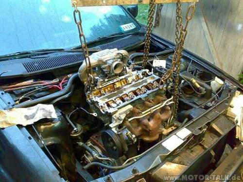

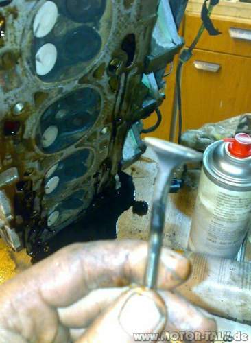

so sieht dein Motor aus...
klopf beim Schrotti an ob du einen Zylinderkopf mit heilen Ventilen bekommen kannst.
Die Kolben stecken die "Macken" meist locker weg.
