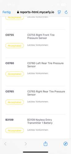

Habe mir den Carly mit Opel geholt. Er liest zumindest aus obwohl er das Motorsteuergerät nicht ansteuern kann. 17Fehler.
Kritischer Fehler U0100
@Bert74 "Kurzes Update zu meinem Problem. Nun hoffe ich das es sich unkompliziert lösen lässt.
Wenn der Moror aus geht, die Meldungen kommen, geht ja gar nichts mehr. Nun habe ich mal vorsichtig diverse Stecker abgeklopft, zündleiste und Steuergerät und sofort ist kein Fehler mehr da. Springt an und bis zu einem nicht definierbaren Punkt geht alles prima. Plötzlich ist er wieder aus"

Screenshot CARLY
Screenshot CARLY
Screenshot CARLY
Update: konnte gerade alle Fehler löschen.
Auch nach erneutem Durchlauf nach Schlüssel abziehen und absperren keine Fehlermeldung.
Jedoch springt er jetzt gar nicht mehr an.
Also nach dem drehen des Schlüssels macht der Anlasser seinen Prozess, beendet dann aber ohne starten des Motors.

FRAGE, Kann denn das BCM dafür verantwortlich sein?

@Bertl74
Ganz ehrlich.
Von diesem Carly OBD Dongle halte ich nicht viel.
Mit einem Bulgaren OPCOM Clone kämst du weiter.
BCM glaube ich nicht.

Update: zweitschlüssel versucht, Anlasser dreht, springt aber nicht an. FOH meinte wegfahrsperre. Aber der Schlüsdel ändert nichts. KPR getauscht, nichts. das Hauptzündrelais getauscht, nichts. Steuergerät durch abschließen der Batterie zurückgesetzt, nichts. Keine gespeicherten Fehler mehr.
Kann es evtl. der KWS sein?
@Bertl74
Dann schaue doch mal, ob ein Signal vom KWS kommt.
Beim starten sieht man doch die Impulse.
Ich sag ja. Vergiß dein Carly.
