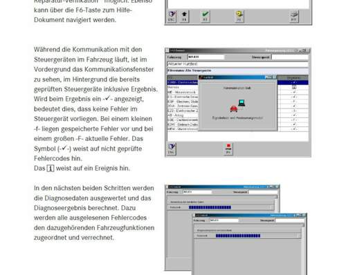

"ein ! zeiche heißt Info "
ist nicht ein "I" (grosses i) die Info und das "!" steht dafür dass das Steuergerät nicht ausgelesen werden konnte, bzw die Diagnosesoftware keine Kommunikation mit ihm aufbauen konnte?
Bei mir war genau das gleiche habe beide Batterien erneuert laut Mercedes Benz eine unterpsannung bei mir ist esp Tacho und abs ausgefallen nachdem die Batterie drin war kam es nie wieder
@alxs schrieb am 22. November 2020 um 20:00:54 Uhr:
steht doch alles im Handbuch, was bei der Software dabei ist.
Nur will heute keiner mehr lesen oder das Handbuch suchen.
