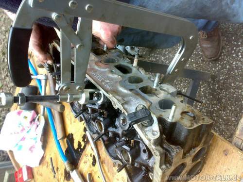

Motorblock 1,4
Ventilpresse
1,4l CVHMotor

jetz ma ne andere frage zum wechseln.
hab die beim kumpel im audi 80 gewechselt.jedoch war da der kopf runter.
kann man das auch machen wenn der kopf noch drauf is?
Original geschrieben von Bodychecks
sind definitiv schaftdichtungen.
beim cvh auf alle fälle ja
ja den hamma doch 😁
könnte man die kolben oben gegendrehen?
oder is das ne scheißidee.ich mein wenn was passiert un das ventil rutscht in den brennraum?
Funktioniert schon, musst halt einen nach dem anderen machen. Immer den Kolben auf OT stellen und dann wechseln.
noch besser als kolben hochdrehen ist, wenn du eine alte zündkerze nimmst das keramik rausmachst ein röhrchen einschweist nen druckluftschlauch dran machst und das dann in das zündkerzenloch schraubst an dem zylinder wo du gerade arbeitest, druck drauf und schon bleiben die vetile zu, vorteil des ganzen ist das die ventile ganz zu sind und die die feder nicht so stark zusammen drücken musst um die keile aus und einzubauen.
