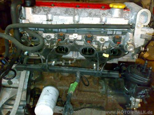

Ich sagte ja bereits, schau dir die Unterdruckleitungen an. Besonders die von dem Benzindruckregler. Ist bestimmt eine kaputt. Wenn du Lust hast dich mal richtig einzusauen, verfolg die Benzinleitung "Zulauf" an der Einspritzdüsenleiste (siehe Bild). Es gibt einen Zu- und einen Rücklauf.
Wenn du den Zulauf gefunden hast verfolg ihn bis hinter den Motor. Dort kannst du einen ! Roten ! Kunststoff Verbinder finden.
Diesenn kannst du durch zusammendrücken von der schwarzen Einspritzdüsenleitung trennen.
Wenn du das gemacht hast schalt mal die Zündung ein. ACHTUNG BRANDGEFAHR! Nicht mit ner Kippe oder so... 🙂
Aus der Leitung mit dem roten Verbinder sollte Spritt rauskommen.
So kannst du testen ob die Benzinpumpe wirklich funktioniert und ob eventuell dein Krafstoff-Filter verstopft ist. Dieser ist an der Spritzwand hinter dem Motor befestigt.
Ansonsten würde ich mal sagen, dass du eher ein elektrisches Problem hast, z.B. durch eine kalte Lötstelle in der ZEB (Sicherungskasten unter dem Lenkrad) oder deinem Zentralverriegelungs-Steuergerät. Das Wetter ist gerade passend dafür. Diese Kisten sterben gerne mal. Habe schon bei 3 verschiedenen Escorts dieses Problem gehabt.
Hört auf mit dem ÖL - Quatsch....... Sicher ist ein höchwertiges Öl allgemein besser für jegliche 16V Motoren. Deswegen geht aber kein Motor während der fahrt aus oder springt nicht an. Öl Threads gibts genug ^^
Das erste Bild zeigt einen RS 2000 Motor von der ! Rückansicht ! ohne Ansaugbrücke. Ist aber egal, da dieser Motor genauso aufgebaut ist wie deiner. Rechte Seite ist der Benzindruckregler (runde Dose) mit seinem Unterdruckanschluss. Auf dieser Seite ist auch die Zulaufleitung für das Benzin.

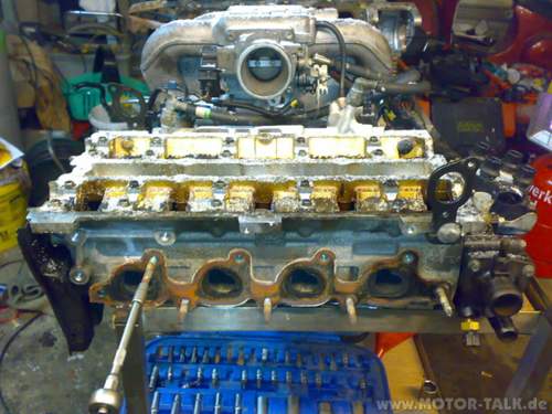

Das zweite Bild zeigt den Zylinderkopf vom L1E Motor 16 V Zetec. Müsste baugleich mit deinem sein. Zuleitung links. Dort ist dann logischer weise auch der Benzindruckregler.
Viel Erfolg. Lass mal was lesen. Interessiert mich ob du weiterkommst.
RS Motor ohne Ansaugbrücke
Zylinderkopf 16 V Zetec Motor.

...hi ANDRE, das zweite bild zeigt den zetec mit EFI-brücke!
im trichter ist ein nebenkanal für die luft zum LLRV!!!(LOCH)
diese leitung soll auch mal gereinigt werden!
macht sonst auch probs - hatte das letztlich bei ner hilfsaktion!
