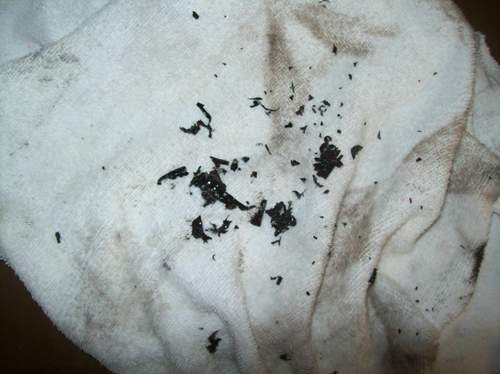

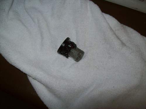

Hab ich zwei nettes Bildchen dazu. Es gibt Leute, die beim Abdichten von Gehäuseteilen der Meinung sind, viel hilft viel. Was nach außen quillt kann man schließlich entfernen. Und nach innen ?
Wenn das Ölsieb so aussieht, kann die Pumpe nichts für den kaputten Motor.
