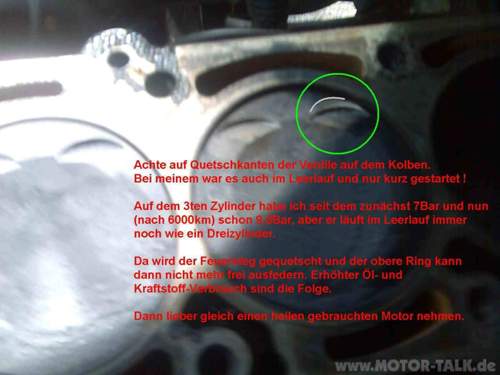

Achte besonders darauf ob die Ventile auf dem Kolben eine Quetschmarke oberhalb der Ventiltaschen hinterlassen haben.
Dann lieber einen anderen Motor nehmen der Ärger der sonst folgt wird es immer rechtfertigen.
Meiner frist jetzt gut 2L Öl auf 1000 und nimmt sich auch schón mal 17L zur Brust.
Das ist zwar für den Firmenwagen nicht wirklich schlimm, aber da Du den Saft teuer bezahlen mußt rechnet sich das dann sehr schnell doch einen gebrauchten intakten Motor einzupflanzen.
Ich dachte bei meinem, der Ring wird wieder frei, aber da habe ich mich verrechnet.
Sparst dann ja auch noch den Kopfdichtungssatz und vielleicht hatte ein/das anderes Herz ja grade einen neuen Zahnriemen bekommen....
Denk gut drüber nach.
Motorumbau geht übrigens sogar fast ein wenig schneller, als den Kopf zu wechseln.
Erläuterndes Bild ist leider mit einem Handy gemacht, darum ist es auch unter aller Sau, aber das kommt hoffentlich so schnell nicht wieder vor, die neue Kamera macht nämlich wieder wunderbare Bilder.
Quetschkante-auf-dem-kolben
