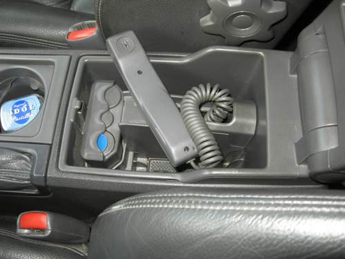

Hallo MaxHerrmann,
in meinem alten V70 T5 aus 2000 war die Telefonanlage fest verbaut, Bedienung über Schalter am Lenkrad, Anzeige im Armaturenbrett, Lautsprecher in der Kopfstütze, Mikrofon am linken Holm, Hörer in der Mittelkonsole, Stummschaltung, hat mit Zweitkarte wunderbar funktioniert (ich hab mal zwei alte Fotos angefügt).
Bei meinem derzeitigen V70 aus 2007 gibt es kein fest eingebautes Telefon dafür aber Volvos "Connected World" drahtlose Bluetooth-Netzwerkfunktionalität, nach 2000 der nächste Schritt.
In der Mittelkonsole Anschlussmöglichkeiten per DIN Stecker oder angebissenem Apfelstecker um auch Musik über das HU 650 vom Handy abspielen zu können.
Es lassen sich unterschiedliche Handys per "Blauzahn" an das System koppeln, muss nur einmal pro Gerät gemacht werden, funktioniert prima, Stummschaltung von Radio und Navi bei Gesprächen, alles einwandfrei (auch hier habe ich mal zwei Fotos angefügt).
Falls Fragen, fragen.
