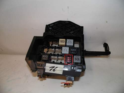

Hi bei unserem Polo 1.9 TDI von 08 dauert es ewig bis warme Luft kommt. Hat der 1.9 ein Zuheizer oder so der vielleicht defekt ist ?

Bin auch der Meinung das die TDI ein Zuheizer haben, wenn dem so ist, wird der defekt sein oder dessen Sicherung.
MfG
Ja, hat er - im Wärmetauscher integriert und elektrisch betrieben, quasi nen Tauchsieder.
Erste Vermutung: Temperaturklappe defekt: bitte auslesen ...
Wenn es der Zuheizer (Teil 3) sein sollte, dann dürfte der folgenden Beitrag mit seinem Dateianhang ganz interessant sein.
https://www.motor-talk.de/.../...-tdi-74kw-sportline-t2999402.html?...
Unten noch ein Bild vom Relaisträger mit den betreffenden drei 40A Sicherungen.
Sicherungen Zuheizer
Hey danke! Ich checke das erst mal.
Die Sicherungen sind leider heile hat jemand noch eine Idee
Was ist mit den beiden zuständigen Relais in der Reihe darüber (53 und 100) ?
