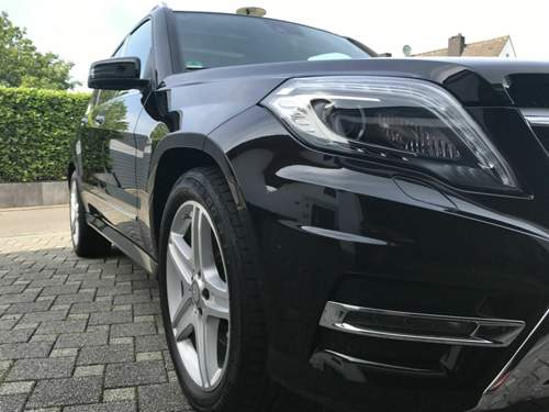

Hallo liebe GLK'ler. Als ich gestern mal wieder eine Runde um meinen GLK gelaufen bin (um ihn zu bewundern wie geil dieses Auto ist) ist mir mit Schrecken aufgefallen das meine Reifen auf der Hinterachse an der Verschleißgrenze sind. Sie hatten aber Ende Juni (vor ca 8000km) noch gut 5,5 mm Profil.
Ich fahre einen GLK 220CDI 4Matic 7G BJ. 2014. Es sind die 19" AMG Felgen drauf und auf der Hinterachse die 255/45 R19 Pirelli P Zero.
Die 8000km waren eine bunte Mischung aus Autobahn, Bundesstraße und Landstraße. Wenig Stadtverkehr, aber viel Bergauf- Bergab Strecken.
Meinen Fahrstil würde ich als durchschnittlich beschrieben. Kein Rennfahrer aber auch kein Sonntagsfahrer.
Hat jemand ein ähnliches Problem oder das komplette Gegenteil? Bitte schreibt mal euere Erfahrungen dazu.

klingt ja erst mal interessant. Ist der Verschleiß über die gesamte Lauffläche oder nur der äußere Rand?
Wenn nur die Ränder betroffen ist, könnte die das ein Hinweis auf die Einstellung der Spur sein.
Gruß ralle
Hallo Ralle. Also der Verschleiß ist flächig und gleichmäßig auf beiden Seiten.

Meine Vorderreifen sind auch am Rand ca 2cm mehr abgefahren als der Rest der Fläche. Das ist aber alles noch im Rahmen. Die Vorderreifen halten sich auch echt gut im Verschleiß.
Mir stellen sich halt ein paar Fragen der Ursache. Ist es Fahrzeug bedingt? Liegt es am Reifenhersteller? An der Kombination 255/45 R 19? Ist ein 235/50 R 19 ( wie auf der Vorderachse) auch auf der Hinterachse eventuell eine bessere Lösung?
Ich finde es nur ein Unding das ein neuer Reifen ca. 12000-15000 km hält. In meine Bekanntenkreis gibt es SQ5, SQ7 und auch große X5 Modelle und auch ML's alle diese kennen die Probleme nicht.
