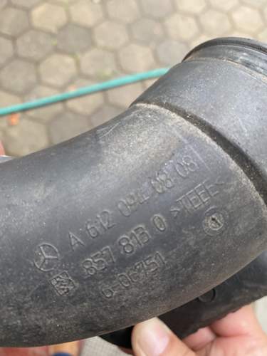

An meinem ML270CDI ist das Ansaugrohr zum Turbolader defekt. Das Ersatzteil ist bei Mercedes nicht mehr mehr zu bestellen und es gibt keinen Ersatz dafür. Hat jemand das Ersatzteil A6120940708 vorrätig, oder einen Tipp wo ich das Part neu/gebraucht bekommen könnte?
Vielen Dank für eure Unterstützung

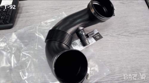

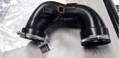

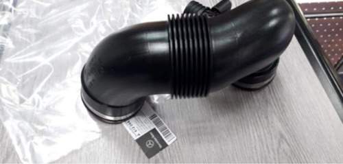

Mir wurde das folgende Part im Bild Angeboten.
Soll aus einem 270CDI von 2003 sein. Von den Bildern sieht es ziemlich wie mein gesuchtes Part aus.
Auf dem Part steht aber 6120940808 und nicht wie bei meinem eingebauten die 6120940708.
S&G und Daimler Ersatzteile können mit der 6120940808 nichts anfangen, ob das passt.
Kann mir jemand von euch weiterhelfen ob das passend ist?
Vielen Dank für eurer Unterstützung

Aktuelle Nummer: A6120940708 (nicht mehr lieferbar)
Alte Nummern:
A6120940108
ersetzt durch..
A6120940308
A6120940608
A6120940808
Nicht vergessen A6120940051 (Roter Ring) mit zu bestellen (aktuell lieferbar und mit knapp unter 5€ fast geschenkt)
Die A6120940808 passt, ist in meinem 270 von 2003 auch drin.
