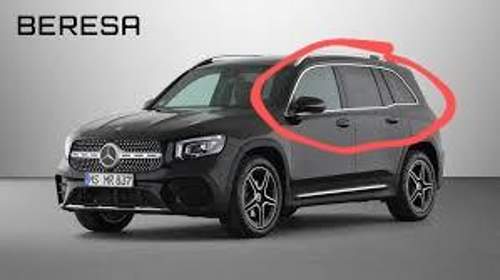

dank dir 😁 habs sie mir bestellt und verbaut, die Alten mussten dafür nur runtergeklipst werden. Ich habe jetzt noch nach der letzten Sache geschaut im Teilekatalog aber nichts gefunden, die Umrandung um die Fenster herum für Links und rechts, hast du da auch die Teilenummern fürs Night Paket?
Bild #211574847
Überlegs dir nochmal mit den Zierleisten, da ist der Aufwand deutlich höher.
Da müssen die festinstallierten Seitenfenster erneuert werden, weil da die Zierleisten fest dran verbunden sind.
Wenn du die Seitenfenster hinten erneuerst, dann musst auch die Scheiben in der Fondtüre gegen die getönten tauschen.
Die Fondscheiben fehlen noch in der Auflistung. Hab da nur die Festglas-Elemente drin.
Teileliste
@V8-Freak
Dank für die Darstellung des Umfangs für eine Umrüstung.
wer_pa
oh ok, die lasse ich dann so dank dir

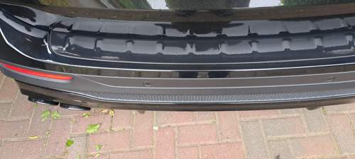

könntest Du von dem folierten Ladekantenschutz bitte ein Bild hier hochladen ? Ich überlege das für meinen zukünftigen GLB evtl. auch folieren zu lassen und da würde mich ein Bild sehr interessieren. Danke vorab !
Hier anbei ein Bild von dem foliertem Ladekantenschutz.
Das es auf der linken Seite auf dem Bild ein bißchen verzerrt aussieht ist der Aufnahme geschuldet.

Darf ich noch fragen, wie hoch der Aufwand war und was die Folierung ungefähr gekostet hat ?
Wie hoch der Aufwand war kann ich nicht sagen.
Hatte den Wagen morgens abgegeben und mittags wieder abgeholt.
Daher leider keine Ahnung wie lange es gedauert hat.
Die Folierungen sind von einem Bekannten,der Folierer ist zum Vorzugspreis gemacht worden.
