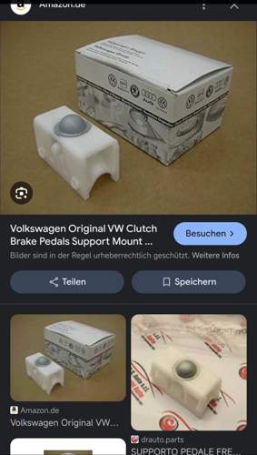

Ich habe aktuell ein Problem bei meinem VW Lupo mit dem Pedalclip 1H2721169 – dem Clip, der die Druckstange des Bremskraftverstärkers mit dem Bremspedal verbindet. Ich bräuchte einen Neuen da, das Bremspedal etwas hakt, und das Bremslicht nicht aus geht.
VW hat das Teil seit 2022 aus dem Programm genommen und ich finde es weder bei VW-Händlern noch bei den gängigen Ersatzteilshops.

Das Teil sieht etwa so aus wäre das mit einem 3D Drucker machbar?

Das Teil 1H2 721 169 ist nur für Rechtslenker (erkennbar an der 2).
Für Linkslenker wäre das 1H1 721 169 - nur das gibt es bei VW nicht einzeln.
Du müsstest ein komplettes Bremspedal 6N1 723 141 A besorgen. (Kein Witz)

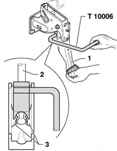

Nachzulesen unter folgendem Link (mit Bildern):
https://www.golf3.de/werkstatt/85393-bremspedal-vom-bremskraftverstaerker-loesen.html
Zum zerstörungsfreien Lösen des Clips benötigt man das Entriegelungswerkzeug T10006A
https://www.ebay.de/itm/226426303407
Werkzeug einsetzen und in Richtung Fahrersitz ziehen, dabei am Bremspedal gegenhalten (Pedal darf sich in diesem Moment nicht nach hinten bewegen). Dadurch werden die Haltenasen -3- der Aufnahme des Clips vom Kugelkopf der Druckstange -2- abgedrückt.
