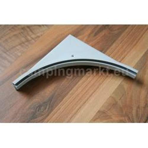

42 Jahre ist mein Fendt Diamant 535N alt und bis heute in technisch bestem Zustand. Der TÜV ist jedesmal anerkennend zufrieden. Er hat ein einziges Problem: Design-bedingt hat er hinten eine Windabrisskante, die für den Verlauf der Alu-Kederleiste durch eine Kunststoffecke umgelenkt wird. Materialermüdung macht diesen kleinen Bogen für das Vorzelt zur undichten Stelle. Dieses Teil schlummert bestimmt bei irgend jemandem im Ersatzteilregal. WER WEIß RAT!?

Kannst du die Ecke abnehmen und beides Ecke und die Fläche auf die diese Ecke geklebt montiert werden soll einwandfrei reinigen?
Wenn ja reinigen und z.B. mit Dekalin / Dekaseal 8936 oder Sikaflex 522 wieder ankleben.
