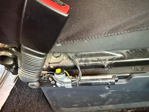

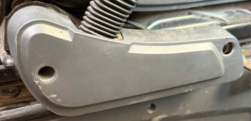

die Blende am Fahrersitz ist gebrochen und der Airbag liegt frei. Jemand eine Idee wie ich da an die Teilenummer komme, um das Ersatzteil zu bestellen?

Fiat Ducato 250 ?
Hat der da überhaupt einen?
Fiat Ducato 250 - bj 2013

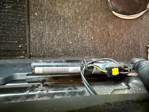

dadrunter sitzt ein Airbag, wie es aussieht.
Da sitzt kein Airbag. Wenn, dann nur der Gurtstraffer. Und der hat mit der Abdeckung keine Verbindung.
Dreh die zwei Schrauben raus und schau innen auf die Teilenummer mit Farbcode. Gibt‘s im Netz oder auch Augustin Group.
Dann ist das hier der Gurtstraffer mit irgendeiner Kartusche?
Hab das Teil abgeschraubt und geklebt.
Korrekt.
Die Blende hatte ich auch geklebt, hat aber nicht lange gehalten.
