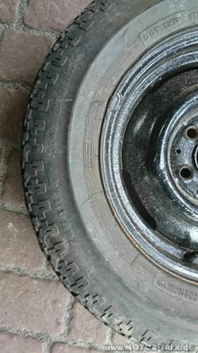

Hallo Leute,
ich habe einen alten Anhänger Typ Wümme III von Höhns KG von 1967 (1.000kg, gebremst) für den suche ich aktuell neue Reifen.
Im originalen Anhängerbrief und der Zulassungsbescheinigung Teil I sind die im Titel genannten Reifen Abmaße eingetragen.
Montiert sind jetzt Uniroyal Rallye M+S plus - 185 SR14 DOT LM 15, ich gehe davon aus, das es sich wg. des Zustands um die Originalfelgen handelt (Oberflächenrost Rückseite).
Jetzt habe ich mir schon einen Wolf gesucht und z.B. so eine Umrechungstabelle gefunden:
http://www.kuhnert-anhaenger.de/reifengroessen.html
6.40-13 185/70R13
165R14
175R14
185/70R14
Da finde ich aber nicht doe o.g. Größe sondern als 185er mit R14 nur einen 185/70R14, also mit niedrigerem Querschnitt.
Was ich nicht verstehe ist, das dort auch Werte mit R13 angegeben sind, das ist doch eine kleinere Felgengröße? Ich muss vermutlich bei R14 bleiben?
Passen dann auch 165R14 und 174R14 auf die Felge (die leider keine Bezeichnung hat)?
Kann ich mich auf die Tabelle verlassen?
Sollte ich die Felgen besser sandstrahlen (siehe Bild)?
Danke für einen Tipp oder eine Quelle!

1.000kg, gebremst
das langt für alle angegebenen reifen
185/70-14 trägt z.b. 540kg abrollumfang 1905
6.40-13 trägt z.b. 545kg abrollumfang 1952
175-14 trägt 560kg abrollumfang 1935
184-14 trägt 600kg abrollumfang 1985

die 175-14 wären die richtige alternativ größe
ich würd mit dem anhänger zum tüv fahren bzw die papiere mitnehmen
und fragen ob er die einträgt ohne neue bremsenberechnung
ansonsten bleibt da nur 175-14 oder 185/70-14 über,
da die den annähernd gleichen abrollumfang haben wie die 6.40-13
wie du die felgen aufbereitest bleibt dir überlassen
wichtig ist,das sie innen in ordnung sind wegen der abdichtung

Große Klasse!!!! Haben nur den Nachteil, dass sie nicht eingetragen sind. 🙂
und wo ist das problem?
er muß eh zum tüv
und läßt sich die alternativen 175-14 eintragen+braucht keine bremsenberechnung+neue felgen
mit nem gnädigen prüfer auch die 185er,die sind häufiger am markt
Alles richtig. Der braucht auch neue Felgen 14 Zoll und sollte die Einpresstiefen, Lochkreis und Lochanzahl beachten.

So, TÜV sagt:
"Als Bereifung wäre denkbar als 13 Zoll: (vorausgesetzt die Felge ist für die Bereifung (Reifenbreite) geeignet)"
... (Liste mit 13" Reifen, ich habe aber uralte 14" Felgen drauf. Lt. Verkäufer sind die schon immer so gewesen)
"Oder als 14 Zoll: 165R14, 185/70R14
Sie benötigen allerdings auch einen Nachweis für die Felge die Sie verwenden wollen und müssen die Freigängigkeit der Reifen im Radlauf, die Radabdeckung beachten und ob der Reifen für die Felgenbreite geeignet ist.
Aus den Fzg-Dokumenten geht nicht hervor das der Anhänger 14“-Bereifung (Felgen) hat. Wenn die Felge original ist müssen Sie die Traglast natürlich nicht nachweisen, aber es ist ja nur 13“ eingetragen. Ein HU-Bericht von 2012 reicht nicht aus als Nachweis für die Felgen."
Bezügl. 100 km/h:
"Anhänger mit Bj. Vor 1990 sind nicht grundsätzlich für Geschwindigkeiten über 80km/h geeignet. Da müssten Sie vorher von Höhns eine Eignungsbestätigung einholen. Ich denke die Chancen stehen schlecht bei diesem Baujahr."
Was nun?
Muss ich jetzt jemanden finden, der auch so einen Anhänger hat und der den Reifentyp schon umgeschlüsselt in seinen Papieren hat? Ist das Ganze Auslegungssache? Soll ich zum TÜV Termin 'ne Kiste Bier mitnehmen? ;-)
Schließlich haben Dekra in 2014 und KÜS in 2012 den Anhänger in genau diesem Zustand durch die Prüfungen gewunken.
was mal war ist nicht jetzt
felgen mit der passenden tragkraft inkl reifen drauf,in dem fall 14"
sollte keine probleme geben bei ner 1000kg achse wegen tragfähigkeit
nen anderen prüfer aufsuchen oder das über nen " anhänger-betrieb" machen lassen
