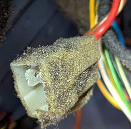

Moin! Ich hoffe auf euer Fachwissen, denn ich habe ein Problem bei der Steckdose an meinem Flitzubishi Colt. Es handelt sich um einen 3-türigen 2006er Colt CZ3. Der hatte bereits beim Gebrauchtkauf eine AHK verbaut und ich wollte nun einen Fahrradträger montieren. Dabei stellte sich raus, dass die Steckdose gar nicht funktionstüchtig ist.... Ich hab die Kabel bis unter die Seitenverkleidungen links und rechts verfolgt. Dort scheint aber das Steuermodul zu fehlen, denn ein 10 poliger Stecker baumelt da unangeschlossen rum.. Ebenfalls nicht eingesteckt sind die Rücklichterstecker links und rechts. Ich habe die testweise mal eingesteckt, aber es kommt trotzdem kein Strom beim Fahrradträger an, also weder Rücklicht noch Blinker gehen. Achso außerdem ist am E-Satz noch so ein kleiner schwarzer Kasten angesteckt, vermutlich ein Relais, mit der Bezeichnung 'ECS 20 230 426".

Ich blicke bei dem verbauten E-Satz echt nicht durch...Dadurch, dass das Steuergerät fehlt, kann ich auch nicht googleln, wie die originale Verkabelung gedacht war. Jendfalls sind an beiden Rückleuchten Steckbuchsen vorbereitet aber nicht angegesteckt. Also eine Buchse und ein Stecker jeweils pro Seite. Ich hab mal ein Foto davon gemacht, denn es fällt mir schwer, das korrekt zu beschreiben. Außerdem noch jeweils ein Foto von dem nicht angeschlossenen Pfostenstecker und dem kleinen Relais.

Ich habe nochmal ein Foto der Verkablung zwischen dem Stecker / Buchse gemacht, über die die Rücklichter eingeschleift werden. Ich weiß aber nicht, ob das weiter hilft. Ich blicke da jedenfalls nicht durch. Es wäre vielleicht einfacher, den alten E satz zu entfernen, und einen neuen zu installieren. Ich bin mir nur unsicher, welchen Satz ich da nehmen sollte... Der billigste kostet nur 55€ (Streichpreis war 110€ bei Autodoc).

ja, ist genau wie ich es vermutet hatte, der einfache Universalsatz. eben ergänzt mit den Steckern. Man sieht hier den Abgriff für das Schluss- und Bremslicht. so wie die Schleifung für den Blinker.
mit 99,99% Wahrscheinlichkeit wird sogar die Steuerbox des Universalsatz plug and play an diesen Satz passen.

darum habe ich ja auch geschrieben erstmal das Modul bestellen und selber Testen weil es ja sein kann das es Kaputt war und darum Ausgebaut wurde oder es konnte einer auf dem Verkaufsplatz gebrauchen...
Meines war auch Kaputt da es ein wenig Wasserscheu ist und darum habe ich mir dann gleich das Große mit LED geholt und dann auch noch die Wasserdichte Ausführung... aber wenn nicht soviel Platz ist gibt es die LED Ausführung auch in der kleinen
