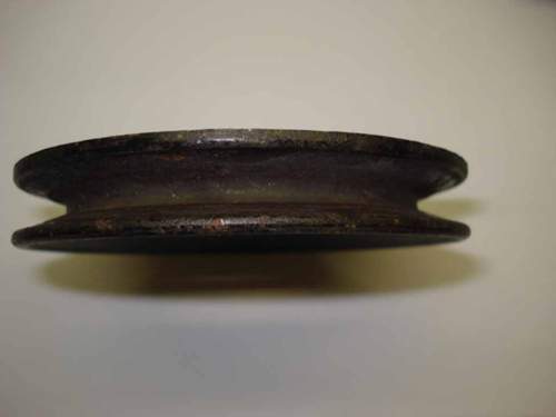

Muss ich mich aber nicht anmachen lassen das ich keine Ahnung habe.
Vielleicht kann ich auch das bild nicht richtig deuten.
Aber in der Laffläche sollten keine Unebenheiten von Rostfraß sein
und darf auf der Lauffläche keine Eingelaufenen Rillen haben.
Auf dem Bild sieht es aber eben so aus als wenn auf der Lauffläche Rostfraß ist.
Was für ein Blödsinn du da schreibst.
Vorallem wo ist da Rostfraß auf der Lauffläche?
Vorallem dieser Blödsinn mit polierter Lauffläche.
Kriegst auch keine polierten Riemen Scheiben bei VW und co.
Naja hast halt Pech und such schön weiter
Ich suche sowieso ned. 😁 Beruhig dich mal :-)
Ich hab ja gesagt auf dem Bild sieht es für mich so aus.
Vielleicht kann man es auch schlecht erkennen.
Reich doch ein besseres Bild nach, anstatt rumzumotzen ;-)
Sie muss nicht Poliert sein, aber sie muss auf der Lauffläche des Riemens glatt sein,
keine Riefen, keine Unebenheiten. Das ist nun mal Fakt.
Ich habe meine Scheiben alle abgedreht und Poliert,
weil ich eben solche Scheiben mit Rillen udn rostansätzen in der Lauffläche drin
hatte, was zu starken Riemengeräuschen geführt hat.
Daher meine ich nur das man nicht lange Spaß hat wenn man eine Gebrauchte
einbaut, die wieder Laufflächen hat die nicht glatt sind. Ausserdem verschleißen
die Riemen auch deutlich schneller.
Und das kann ja auch nicht im Interesse des TE sein.
Glatte Lauffläche und wenn net Geräusche. Wat fürn Müll vorallem bei nen Riemen der Grossteil Gummie ist.
Hier Sitz ne diplomingineurin für Maschinenbau und ne Werkzeugmechanikerin die über dein beschriebenes nur den Kopf schütteln.

Ich bin mir nicht sicher ob wir vielleicht aneinander vorbei reden...?
Warum werden denn bei den Maschinenwartungen in Industrie z.B. Riemenscheiben
mit Rillen oder Unebenheiten sofort ausgewechselt, wenn es ja garnicht so schlimm ist?
Ich habe auch nicht gesagt das eien unebene Lauffläche gleich Geräusche heißt,
nur das es bei MIR so war. Und das eine raue Oberfläche einen Riemen schneller
verschleißt als eine Glatte sollte doch logisch sein. Wenn ich einn Stück Gummi über
eine Glasscheibe oder Schmirgel ziehe, dann reibt das Schmirgel auch mehr ab,
als das Glas.
Ich fände es besser, wenn wir schon diesen Threat kapern, das mir vielleicht mal genau
eure Sichtweise und Argumente vorgetragen werden, man ist ja lernfähig.

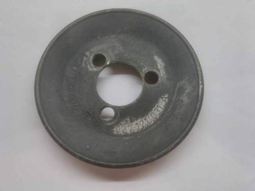

Teilenummern:
Wasserpumpe 027121031 A
Servopumpe 027145255
Kann ich für die Wasserpumpe wirklich die Scheibe von der Servopumpe nehmen?
Die Scheiben sehen ähnlich groß aus und die Löscher zur Befestigung können auch passen.
Passt denn die Flucht der Scheiben? Oder läuft der Keilriemen dann schräg?
normal sind die scheibe scheibe für die Servo und die scheibe für Lima keilriemen an der Wasserpumpe getrennt und sind auch jeweils anders geformt.
so kenn ichs am Golf 2 und ist auch auf den beiden bildern zu sehen.
