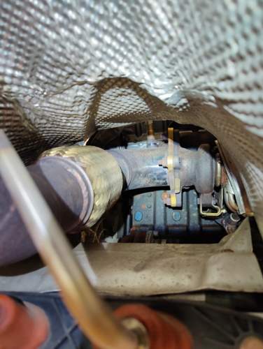

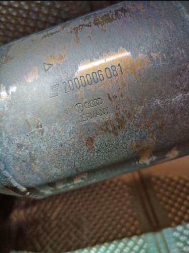

Es ist ein nicht originale/serienmäßiger KAT/Downpipe/Hosenrohr verbaut. Nun versuche ich und der tüv herauszufinden, ob der für das Auto zulässig ist. (Ich arbeite selber bei VW aber wir sind ratlos).
Es ist keine teilenummer von VW vorhanden (original kommt ein anderer Kat rein), es ist aber ein VW/Audi Logo vorhanden. (Siehe Bilder)
Ich habe die VW Kundenbetreuung angeschrieben, die können damit nichts anfangen. Habe dann den Hersteller des KATs ausfindig gemacht (Emitec) und der schreibt unter anderem: "Was ich anhand der Fabrikationsnummer E 2000006081 herausfinden konnte, ist folgendes:
Der Katalysator hat die Dimension Ø 110 x 110 mm mit einer Zelldichte von 500 cpsi.
Die Substrate wurden im April 2007 für den VW Konzern gefertigt und zur katalytischen Beschichtung an die Firmen Umicore und Johnson Matthey geschickt.
Dieser Katalysator ist ein Serienbauteil. Ob es sich um das korrekte Bauteil für Ihr Fahrzeug handelt, kann ich nicht sagen."
Tja... interessante Info. Also hat das ja doch was mit VW zu tun^^ Ich kann auch nicht sagen, wie lange der Kat schon drinnen ist. Vielleicht hat das ja auch was mit dem "Erprobungsfahrzeug" zu tun?
Auf jeden Fall versuche ich noch weiter das herauszufinden. Vielleicht habt ihr ja eine Idee 🙂
Und was erhoffst du dir mit dem ganzen Aufwand?
Einfach weiterfahren und gut ist.
Wer soll sich daran stören, und vor allem wer soll das überhaupt erkennen ob das Serie ist oder nicht.
Hier bei V&S wird das wohl niemand herausfinden, da solltest du eventuell im VW Golf Forumsabteil schauen.
