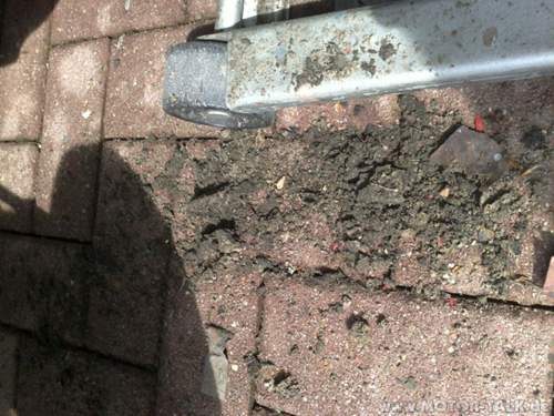

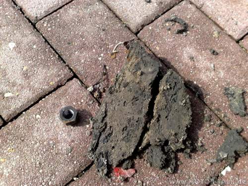

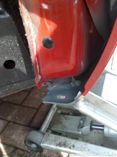

Hallo Leute,
hab bei meinem Focus (2.0 Tunier Bj. 2005 160t Km) hinter der Radkastenverkleidung Rost auf der Fahrer und Beifahrerseite entdeckt, verursacht durch übelst viel feuchte Erde.Hab dann das Metall angeschliffen und dann einige Schichten Korossionsschutz aufgetragen.In den nächsten zwei Jahren wäre das an dieser Stelle sicher durchgerostet. Mittlerweile ist wieder Lack drauf,da ich aber keine Lust habe, alle 2-3 Monate da alles zu zerlegen, will ich dem erneuten Durchrosten vorbeugen. Kann man auf die lackierten Stellen Unterbodenwachs auftragen oder wäre da nen Hohlraumkonserviere, ebenfalls auf Wachsbasis, besser, oder soll ich doch was komplett anderes verwenden?

meine Empfehlung wäre eher der Wachsunterbodenschutz. Bitumen ist zwar nicht klebrig, hat aber sonst viele Nachteile. Neigt mit der Zeit zu Rissen. Wenn sich irgendwo darunter Rost bildet, sieht man den Gammel oft erst, wenn es zu spät ist. Bei Beschädigung der Schicht gibt es mit Bitumen keine selbstheilenden Eigenschaften. Kurz gesagt, ist Bitumen ziemlich out. Habe es früher selbst benutzt, es gab auch keinen Rost damit, würde es heute trotzdem nicht mehr nehmen.
Wachs klebt zwar ein wenig, ist aber transparent. Man sieht also, ob sich Ärger darunter anbahnt. Kleinere Beschädigungen verschließt eine Wachsschicht von selbst wieder. Allerdings kann auch Wachs nach einigen Jahren rissig werden.
Noch klebriger ist Rostschutzfett, aber hinter den Radkhaus-Verkleidungen spielt das keine große Rolle. Im Grunde sind die Stellen, die Du konservieren willst, ja ein Hohlraum, und "Mike Sanders Korrosionsschutzfett" ist für Hohlräume erste Wahl. Ist an solchen zugänglichen Stellen auch einfach zu verarbeiten. Nur erwärmen und dick aufpinseln. Noch beständiger und noch klebriger ist SG Haftfett. Auch "Perma" aus dem Programm von Fluid Film ginge.
