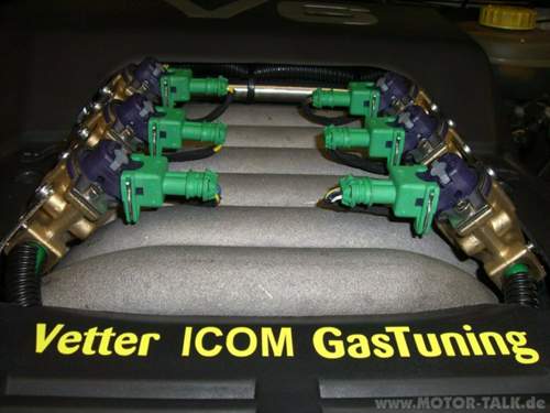

Ihr seit wohl keine Boxsportler. Der Kampf Kltischko gegen Samuel Peter war wie erwartet zwar nicht so interessant, hätte aber auch anders sein können und da guggt man....😉 (Auch da geht es nur ums Geld )
PS: Mit einer flüssig einspritzenden Anlage hat das Gerät auch noch einen richtigen Bums....
