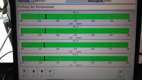

Das Spritzbild dürfte nach rund 40tkm bei Injektor 2 bis 5 noch zu vernachlässigen sein, Injektor 1 hat jetzt ca. 22 tkm gelaufen der kam im Dez.16 auf Garantie neu. Mich interessiert halt momentan wie die Rücklaufmenge auf den Verschleiß im inneren der Injektoren beurteilt werden kann denn bis zu +5 ist ja bei allen Injektoren noch ein langes hin wie ich denke. Aber was sagt -0,6 zum Beispiel wenn ich von 0 ausgehe aus, heist das dann die haben zu wenig in dem Rücklauf und ist das ok oder nicht. Der Raildruck liegt im guten Mittel bei der Prüfung und der Hub der Einspritzmenge scheint ja auch in Ordnung zu sein.
Von der Motorleistung bin ich auch mehr als zufrieden und die anderen Prüfungen vom Ladedruck, der Abgasrückführung sowie der Luftmasse sieht auch gut aus.
Habe auch einen Kompressionstest gemacht und da ist auch alles bestens, ich wusste bis Samstag gar nicht das man den auch über eine Messung mit der SD machen kann.
Ich vermute mal das der über den Gegendruck über die Injektoren gemacht wird.
Hier mal Fotos davon.
