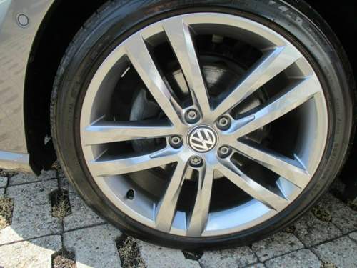

Wie erkennt die Polizei eigentlich bei einer Kontrolle ob die montierten Felgen Serie sind oder nicht? Es gibt schließlich kein Gutachten welches man mitführen muss (soweit ich weiß). Außerdem ist bei meinen Serienfelgen im montierten Zustand überhaupt keine Modelnummer, Hersteller der Felge oder irgendwas erkennbar. Nabendeckel passend zum Fahrzeughersteller kriegt man auch für Zubehörfelgen. Bei meinen Zubehörfelgen mit ECE Gutachten ist immerhin von außen das Prüfzeichen mit Nummer sichtbar. Die Ausrede „Das ist alles Serie“ kriegt die Polizei sicherlich nicht selten zu hören.

Durch eine Demontage vor Ort kann festgestellt werden welche Prüf oder Teilenummern sich evt auf der Felge befinden .

Sachkenntnis und Erfahrung.
ich denke wenn man sein Fahrzeug mit (illegalen) Nachbaufelgen von Serienfelgen ausstattet die das Fahrzeug ab Werk auch hatte , wird das bei einer normalen Kontrolle nicht auffallen. Hängt natürlich von der Qualität der Felgen ab und vom Fahrzeug allgemein.
Wenn du der Polizei aber Zubehörfelgen als Serienfelgen unterjubeln willst wirst du in den allermeisten Fällen Pech haben.
Eine Originalfelge sollte eine gängige Teilenummer des Konzerns haben und kann ggf. per google grob geprüft werden.
Bei Audi z.B. beginnen die Teilnummern sehr oft mit der Fahrzeugbezeichnung.
Da wäre eine 8E0....(A4B6) Felge auf einem 8P1.... (A38P) schon auf den ersten Blick zu erkennen.
(Fahre ich genau so, aber mit entsprechendem Segen der Dekra)
Bei meinen Felgen ist die Teilenummer etc. sogar aussen eingestanzt, muß nur der Nabendeckel runter.

Zubehörfelgen haben eine von aussen sichtbare KBA Nummer.
Original Felgen haben (zB bei meinen) auf der Innenseite (manchmal auch Außen) einen kleinen Stern, mit einem kleinen Spiegel ähnlich wie beim Zahnarzt zu erkennen.
Oftmals bieten Felgenhersteller die Felgen die sie für Autofirmen liefern, auch im Zubehör an, dann haben sie aber wieder die KBA Nummer.
Nicht immer, es gibt keine Pflicht sie beim KBA eintragen zu lassen.
