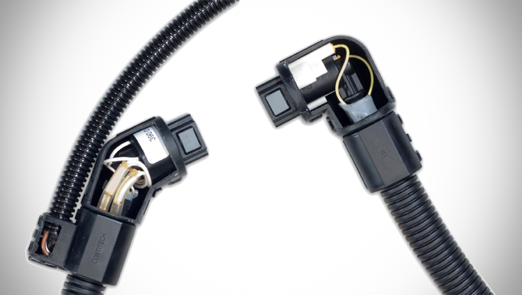

Hallo und guten Abend, hab ein kleines Problem mit meinem zafira, er kennt zu einem nicht den vollen adblue Tank nicht an und der dpf regeneriert nicht. Hab ausgelesen folgende Fehler sind hinterlege (siehe foto) kann mir da jemand helfen? Kann ich mit Op-com manuell regenerieren? Danke euch.

@GLiner schrieb am 8. Januar 2022 um 16:14:29 Uhr:
Das sieht aber nicht original aus oder?
@GLiner
Für mich sieht der nicht nach original aus.
Hast du den Zafira gebraucht gekauft??
Ja, am 28 Dezember hab auch mal grad nach gebrauchten im netz geschaut die sehen alle so aus mit diesen Klemmen
Original sieht das nicht aus
Vielleicht ein zu hoher Übergangswiderstand und dadurch ein unplausiebles Signal
@GLiner
Doch, habe schon viele
Schlauchheizungen so gesehen
. Der Heizdraht kann nicht mit Kabelschuhen direkt verkrimpt werden, bzw halten die Abdichtungen nicht die Hitze aus.

Hab die 27 gewechselt, leider ohne Erfolg

Infos. Die meisten Teile auf die gezeigten Fehlercode befinden sich in der Baugruppe 3. Ich würde wie schon oben vorgeschlagen, mit den Daten die Modulteile durchmessen, ohne den Motorteil auszubauen. Das Anziehen und perfekte Montieren in den Tank ist nicht ganz einfach.
Sind die elektrischen Werte okay, der Kabelsatz iO, dann könnte das Problem im Steuergerät oder dessen Spannungsversorgung liegen.

Doch, habe schon viele Schlauchheizungen so gesehen. Der Heizdraht kann nicht mit Kabelschuhen direkt verkrimpt werden, bzw halten die Abdichtungen nicht die Hitze aus.
