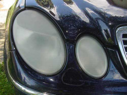

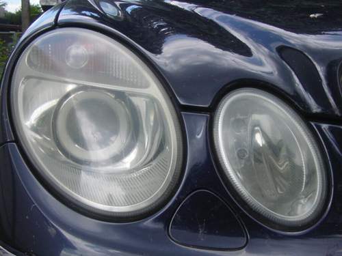

Dieser Thread hat mich spontan animiert, an die Sache zu gehen. Die SW an meinem 211er waren auch nicht mehr optimal, ich hatte Zeit und das Wetter passte.
Also, nix wie ran. Lauwarmes Wasser, das Rep.set, Abdeckpapier zur Hand und los ging´s.
In der Bildfolge sind die Arbeitsschritte zu erkennen.
Bilder:
1 -> vorher
2+3 -> mit 800er Nassschleifpapier und
4+5 -> mit 2000er Nassschleifpapier geschliffen
6 -> bereits mit Kunststoffreiniger gereinigt
7 -> Haftvermittler aufgesprüht und fertig zum Lackieren
8+9 -> Klarlackschichten 1 und 2
10-> fertig ist die Chose, das Ergebnis ist vom Feinsten 🙂
Zeitaufwand: 2 Stunden incl. Kaffeepause und Aufräumen des Arbeitsplatzes.
Kosten: 38,- für das Rep.Set (reicht für mind. 8 SW-Gläser, daher kann noch ein 2tes 4Auge behandelt werden ) beim vertrauten Händler 😁

Nun, das ist ja nicht wirklich schwer zu verstehen und ja Mani, kann man auch so machen. Aber wie ich schon schrieb, nicht Jeder hat so einen Betrieb in der Nähe. Ich hab das mir das Set gekauft und in der Zeit die du mit hinfahren, warten und nach Hause fahren verbracht hast, war das im Alleingang auch erledigt.
Es geht ja nicht darum eine Werkstatt abzulehnen, es geht darum, dass es auch im Home-Verfahren unkompliziert und kostengünstig zu bewerkstelligen ist.

Ja ist wirklich ein Klacks, die sind richtig gut geworden und wenn ich mir vorstelle das zum Ausbau der Scheinwerfer die Stossstange ab muss, ne danke. Da dauert der Aus-und wieder Einbau ja länger als das Aufarbeiten.
