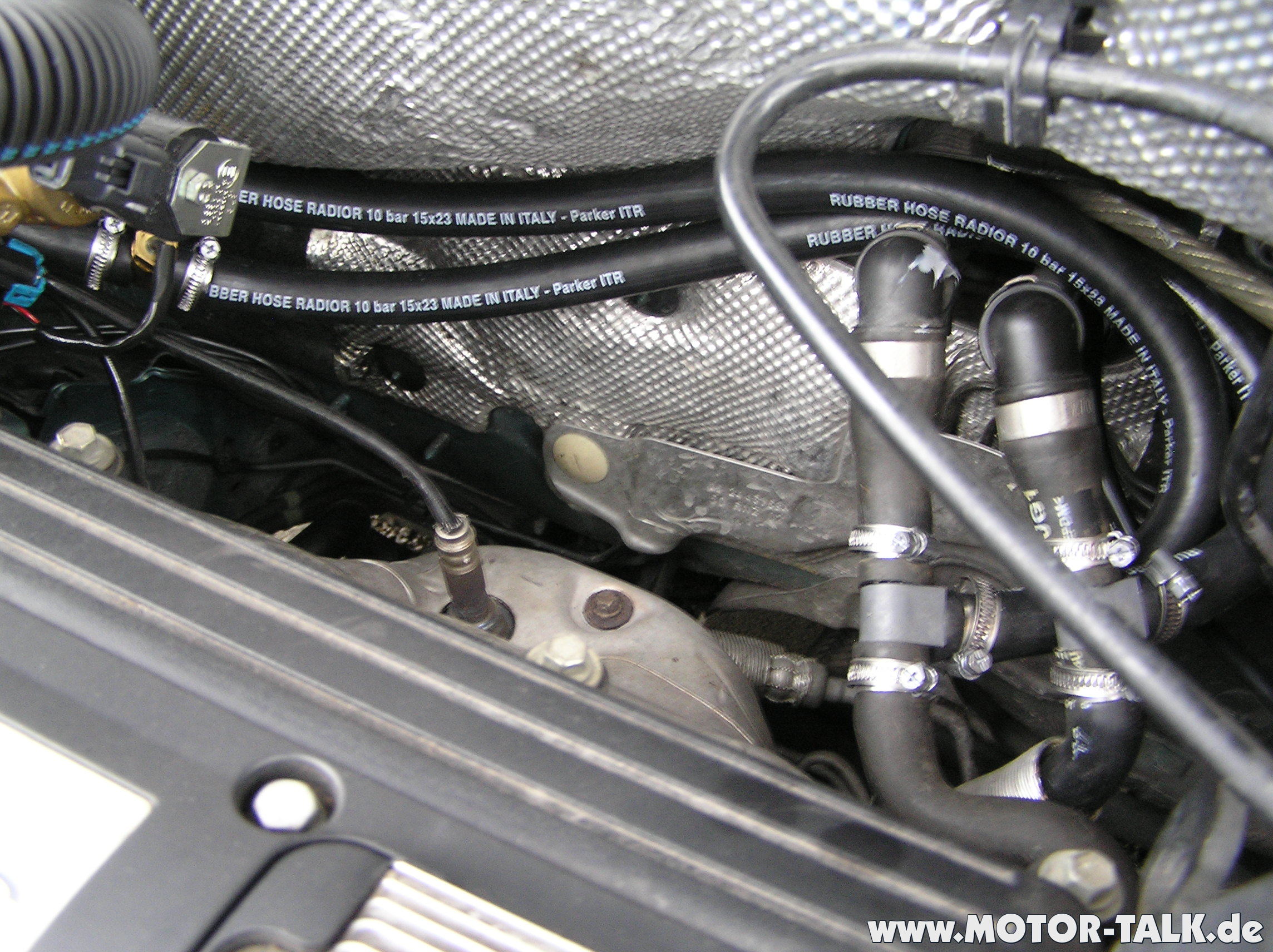

Hört sich an, als ob der Verdampfer falsch im Kühlsystem eingebunden ist.
@klugscheißer
Wie ist dein Verdampfer ins Kühlsystem eingebunden ?
Wie weit musst du bei den momentanen Temperaturen fahren, bis der Wagen seine endgültige Betriebstemperatur erreicht ... wenn er völlig ausgekühlt ist ... ?

Bei mir ist der Verdampfer parallel zum Wärmetauscher der Heizung angeschlossen. Wäre mal interessant zu wissen ob er bei anderen Z20NET- Motoren anders eingebunden ist.
RH
http://www.motor-talk.de/.../Attachment.html?attachmentId=529679
so ist es auf jedenfall bei mir, kann mir eigentlich nicht vorstellen warum das von motor zu motor unterschiedlich sein soll

Ich schon 🙂
Jeder Hersteller hat so seine ganz eigene Philosophie wie er einen Kühlkreislauf baut.
Die einen binden den Wärmetauscher seriell direkt hinter die Wasserpumpe ein, andere parallell mit Temperaturventil, andere wieder anders....

Und du glaubst der 2.8 Turbo hat das gleiche Kühlsystem wie ein 1.8er?
Wohl eher nicht 🙂
Die Frage welche hier im Raum steht ist aber immer noch : Wie ist bei den Z20NET- Motoren die Einbindung des Verdampfers in das Kühlsystem realisiert ?! Wie ist die optimale Lösung da ich nicht besonders zufrieden bin.
