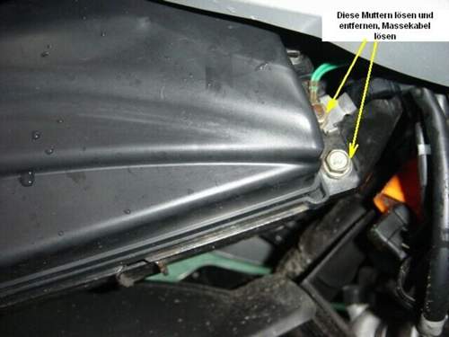

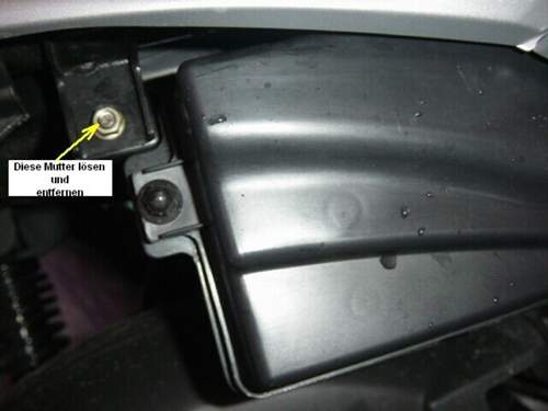

Ich habe mir kürzlich auch diesen Roller gekauft und bin bisher sehr zufrieden. Jedoch suche ich in Anbetracht des nahenden Winters nach einer Möglichkeit, die Batterie evtl. auszubauen und zu laden...
Original geschrieben von Sympat
Die Batterie befindet sich rechts in einem PVC-Kasten oberhalb der Auspuffanlage. Den PVC-Kasten musst du rechts und links lösen und absenken. Dann kommst du an die Schrauben, um den Batteriedeckel zu öffnen. Achtung, lage der Massekabel beachten, bei der Wiedermontage. Ich empfehle dir, mal im Helmfach die paar Schrauben (insgesamt 7) zu entfernen, dann kannst du das ganze große Helmfach samt Sitzbank herausheben. Das gewährt Einblick und Zugang auf die gesamte Antriebs- und Motortechnik.
...leider weiß ich nicht, wie ich an die Schrauben des Batteriekastens herankommen soll. Wenn man von rechts auf den Roller blickt, sieht man nur eine Schraube des Batteriekastens (die auf der Seite des Batteriepluspols), die andere Schraube ist unter der rechten Seitenverkleidung des Rollers verborgen. Das Entfernen der Sitzbank hat mir nicht weitergeholfen, an die zweite Schraube des Batteriekastens komme ich so nicht heran.
Wie kann ich möglichst einfach die Seitenverkleidung des Rollers abmontieren, um an den Batteriekasten heranzukommen? Oder gibt es einen (womöglich viel einfacheren) Trick?

der Ausbau der Batterie ist einfach, da muss das Seitenteil nicht demontiert werden!! Ich hatte doch geschrieben, dass der Batteriekasten links und rechts gelöst und abgesenkt werden muss. Dann erst den Batteriedeckel abschrauben. (Siehe Fotos) Nur nicht vergessen, die Massekabel wieder festzuziehen.
Gruss Sympat
Dsc02073
Dsc02074

Hallo Sympat!
Vielen Dank für Deine schnelle Antwort auf meine Anfrage und auch für die von Dir erstellten Fotos. Ich habe mir die von Dir markierten Schrauben an meinem Roller sofort angeschaut und werde, sofern es hier nicht mehr regnet, den Batteriekasten abmontieren.
