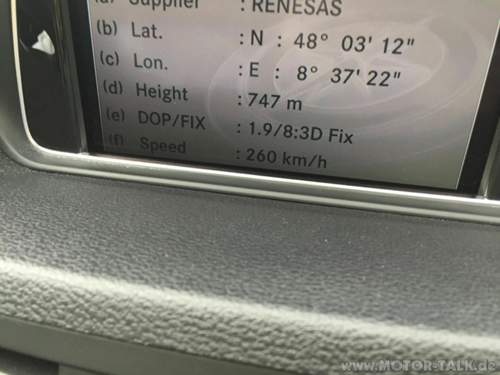

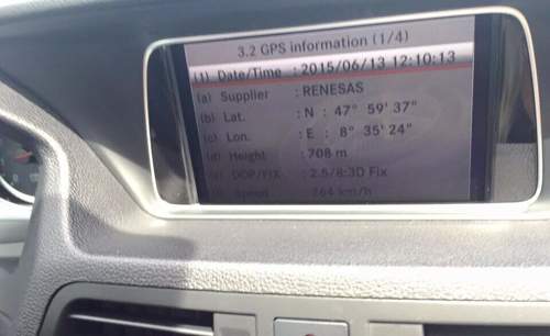

Bin mir nicht sicher ob wir das hier schon hatten. Wenn ja "Sorry" habe mein 500Cab jetzt ein wenig ausgefahren, aber immer noch nicht Vollgas nach dem Umbau.
Nachdem im Analog Tacho die 260 erreicht war, habe ich auf Digital umgschaltet und auch nur 260 gesehen.
Mein Junior mußte dann Navigon anwerfen und da wurde dann über Handy 271 erreicht und mit Scrin festgehalten.
Finde aber die Version mit Handy aber nun gar nicht das gelbe vom Ei.
Da es vom 500Cab ja nicht oberhalb gibt und der Tacho des 212ers ja ein wenig größer ist, habe ich jetzt keine Lösung wie ich das erreichen kann.
Kann man irgendwo in diesen ganzen Geheimmenüs die Begrenzung Digital 260 raus nehmen?
Danke für Eure Infos
Nur mit dem AMG Eeprom und neue Tachoscheiben 320km/h sprich dein Tacho etwas umbauen. Oder eben komplettes AMG KI einbauen.
Im "geheim" Menu kannst du dir aber auch Gps info im Comand anzeigen lassen.
