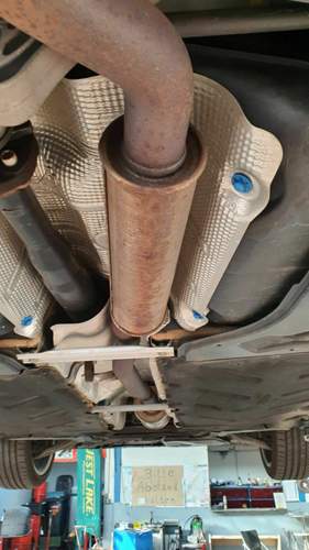

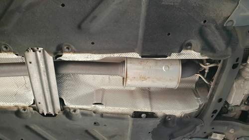

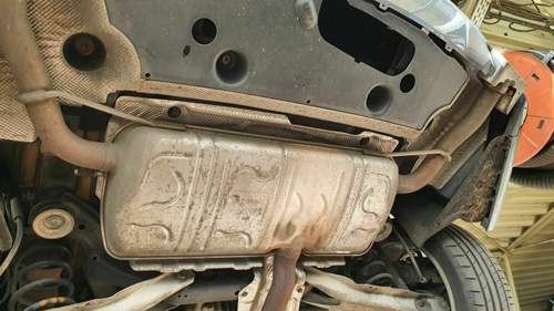

ich habe jetzt auch den Umbau auf die Auspuffanlage vom CLA250 Sport hinter mir und wollte mal meine Erfahrungen mit euch teilen.
Auto: Mercedes CLA 250 4matic (Baujahr 06/2015)
Teilenummern inkl. Preise:
A0009954802: ROHRSCHELLE 44,95€
A1174902081: ABGASANLAGE 112,50€
A1174902181: ABGASANLAGE 495,00€
Also der Umbau der Anlage ist im Prinzip nicht allzuschwer, trotzdem habe ich das zusammen mit meinem Vater nicht ansatzweise in 20min geschafft. Aber eins nach dem anderen, was man benötigt, ist eine Ratsche und Aufsätze für Innensechskant und Torx. Silikonspray ist ebenfalls sehr hilfreich, falls die Gummis etwas spröde sind.
Wir sind genauso vorgegangen, wie Laendlebenz es beschrieben hat: Die zwei Haltebleche abgeschraubt, die Schelle am Flexrohr gelöst (dazu gleich mehr), hinten die zwei Halterungen am Endtopf mit den Gummis ab montiert und den alten Auspuff nach hinten raus gezogen.
Klingt soweit ja alles einfach, wenn da nicht ein Problem wäre: Mein CLA hat knapp 73000km runter und diese Schelle am Flexrohr war einfach so gut wie gar nicht ab zu bekommen. Ohne Spezialwerkzeug, die diese Schelle gleichmäßig an beiden Seiten auseinander zieht, war die Demontage dieses Teils der absolute Graus. Es hat locker 20min gedauert, das Teil zu lösen und die Montage war genauso schlimm, weil das Teil durch den Ausbau total verbogen war. Ich empfehle zusätzlich diese Schelle auch noch neu zu kaufen, dann muss man nicht darauf achten das alte Teil heile raus zu bekommen.
A0009953433: PROFILSCHELLE ~15-20€
Nachdem die alte Anlage raus war, erst das VSD Erzsatzrohr zum Flexrohr hinschieben und das erste Blech vorne anbringen, damit das Rohr nicht ständig gehalten werden muss. Tja und dann versuchen diese blöde Schelle zum Flexrohr wieder anzubringen, hat bei mir wieder knapp 20min gedauert.
Wenn das geschafft ist, ist der Rest wirklich einfach. Endschalldämpfer vorne am Gummi einhängen und hinten die Halterungen wieder anschrauben und die Gummis einhängen. Hinteres Blech wieder anschrauben und danach die beiden Rohre mit der Rohrschelle verbinden. Zwischen den zwei Rohren ist ca. 5cm Abstand, die Rohrschelle ist aber breit genug und dichtet gasdicht ab. Von daher ist das alles kein Problem, wobei ich sagen muss, dass schweißen nicht ohne weiteres möglich wäre, da die Rohre eben etwas Abstand zueinander haben.
Nach etwa 1,5 Stunden, war der Umbau dann abgeschlossen. Auch wenn das viel mehr Nerven gekostet hat, als es mir lieb war, ist es das Ergebnis wert. Der Sound klingt sehr viel besser.
Ich hoffe mein Beitrag hilf allen, die ebenfalls mit dem Gedanken spielen, sich die Auspuffanlage vom CLA250 Sport nachzurüsten.
Endschalldämpfer_alt
Vorschalldämpfer_alt
Mittelschalldämpfer_alt
+6

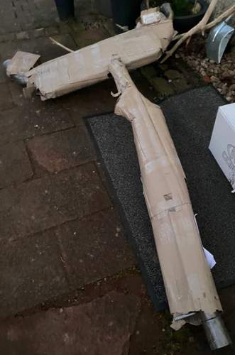

Die Teile entsprechend Auflistung von Laendlebenz habe ich für meinen 250 FL SB bestellt (s.1 Bild).
- VSD Ersatzrohr
- Rohrschelle (Muffe)
- MSD Ersatz inkl. ESD
Nach dem Blick unter dem Wagen ist der OPF hervorgeblitzt... (s.2 Bild).
Daran hatte ich nun gar nicht gedacht.
Lösen würde ich es wie folgt:
Die Abgasanlage kurz hinter dem OPF trennen.
Da die original Abgasanlage einen Außendurchmesser von 55mm hat und die vom 250 Sport 70mm, arbeite ich mit einem Rohrverbinder samt Reduzierung von 70mm auf 55mm (https://www.ebay.de/itm/174660398027).
Danach muss das VSD Ersatzrohr "bearbeitet" werden.
Das eingekürzte, bearbeitete VSD Ersatzrohr anschließen.
Dann wie geplant mittels Muffe den MSD/ESD vom Sport anschließen.
Ggf. werde ich das vorhaben an diesem Wochenende umsetzen.
Bin gespannt ob und wie sich der Klang verändert. Evtl.schluckt der OPF sowieso alles.
1 Bild
2 Bild
